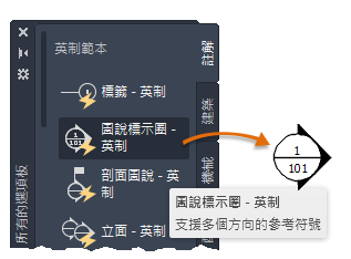

以下是從「註解」頁籤拖曳或按一下後放置圖說標示圈的範例。
