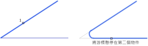

您可以預覽大多數編輯指令的結果。
預覽可提供您作用中編輯指令的快速回饋。它可精確展示該指令完成時的物件外觀。當您變更指令時,可立即預覽最終結果。
互動式預覽適用於以下指令:
BREAK
CHAMFER
EXTEND
FILLET
LENGTHEN
MATCHPROP
OFFSET
TRIM
