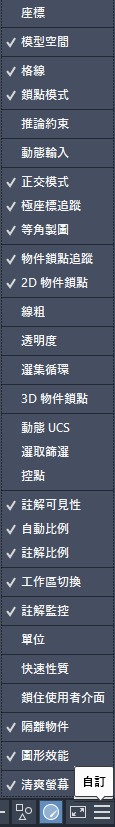

變更顯示的項目
按一下狀態列最右端的「自訂」,然後選取要顯示的項目。
查找
註:
如果有勾選標記,表示已經顯示在狀態列中。
若要關閉功能表,請再按一下「自訂」,或按一下繪製區。

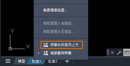

變更狀態列的停靠
在「模型」或「配置」頁籤上按一下右鍵,然後選擇停靠在狀態列之上,或停靠在狀態列之內。

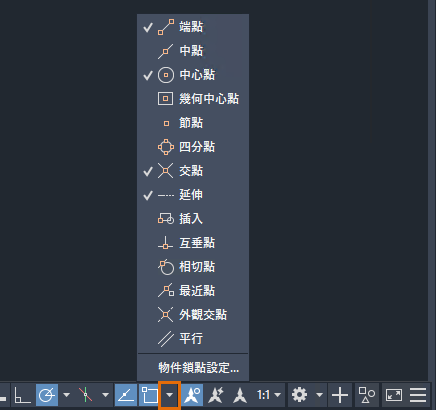

按一下狀態列上項目的下拉式箭頭,以存取設定的其他選項。

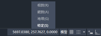

在「游標座標」上按一下右鍵以查看其他選項。
註:
如果狀態列上沒有顯示座標,請按照之前描述的步驟自訂要顯示的項目,然後選取「座標」。
註:
只有當您指定多個點、距離或角度時,才能使用「相對」。
只有當圖檔包含地理位置資料時,才能使用「地理」。
