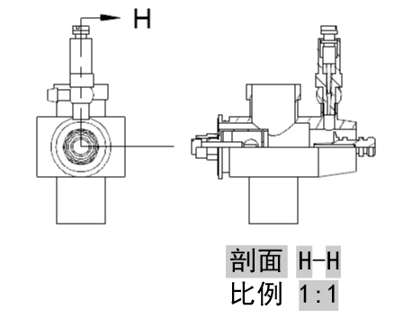

建立半剖面視圖的步驟
您可以針對即將要剖斷的物件,藉由執行切面並使其通過物件長度的某部分來產生半剖面視圖。
按一下
「配置」頁籤
「建立視圖」面板
「剖面」下拉式功能表
「一半」
查找
按一下將做為父系視圖使用的視圖。起始方向箭頭會顯示在游標上。
在繪製區中按一下以指出剖面線的起點。結束方向箭頭顯示在游標上。
提示:
使用物件鎖點、物件鎖點追蹤、正交和極座標追蹤來指定剖面線的精確位置。
如果 CONSTRAINTINFER 系統變數為 1,則剖面線會自動約束至父系視圖。
在繪製區中按一下,以指定剖面線第一線段的終點。
在繪製區中按一下以指定剖面線的終點。剖面視圖的預覽會出現在游標位置。
提示:
您可以使用「剖面視圖建立」功能區關聯式頁籤來修改剖面視圖的性質。
將預覽移至所需的位置,然後按一下以放置視圖。
提示:
系統會約束預覽往垂直於剖面線的方向移動。若要放鬆約束,請點選 SHIFT。若要還原約束,請再按一次 SHIFT。
按一下
「剖面視圖建立」頁籤
「建立」面板
「確定」
