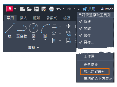

關於顯示典型功能表列
您可以顯示下拉功能表以替代功能區,或同時顯示功能表與功能區。
您可以選擇使用功能表來:
存取更完整的指令和選項清單
在應用程式視窗頂部顯示更多可用的圖面空間
從功能表選取描述文字,而不是從功能區或工具列選取圖示
您可以使用「快速存取工具列」下拉式功能表,或使用 CUI 自訂使用者介面以啟用功能表列。
註:
MENUBAR 系統變數也可以用來隱藏 (0) 或顯示 (1) 功能表列。
