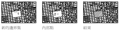

簡化在複雜圖面中定義邊界集的填充線的步驟
為大型複雜圖面中的較小區域繪製填充線時,您可以在圖面中選取用於確定填充線邊界的較小物件集,以節省您的時間。
按一下
「常用」頁籤
「繪製」面板
「填充線」
查找
按一下
「填充線建立」頁籤
「邊界」面板
「選取新邊界集」
查找
選取要包括在填充線繪製作業中的物件,然後按 Enter。
使用
框選窗
來選取物件通常是最佳方法。
在要為其繪製填充線的每個區域內指定一點。
按一下
「填充線建立」頁籤
「關閉」面板
「關閉填充線建立」
查找
