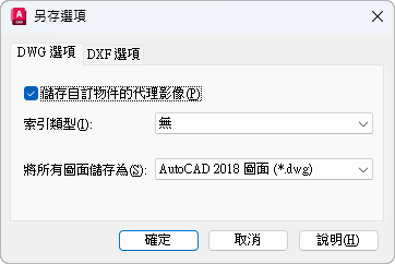

在「圖面另存成」對話方塊中,選擇「工具」
「選項」。
在「另存選項」對話方塊的「索引類型」頁籤下,選取「圖層」、「空間」或「圖層與空間」,然後按一下「確定」。
