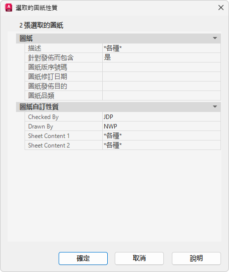

「選取的圖紙性質」對話方塊
顯示所選圖紙共有且可編輯的性質,例如描述、針對發佈而包含、圖紙版序號碼,甚至是自訂性質。
SHEETSET (指令) 查找選取圖紙集中的多張圖紙 > 在選取的圖紙上按一下右鍵 > 「選取的圖紙性質」
摘要
可以輸入新值來修改任何可用圖紙性質。
選項清單
會顯示以下選項。
圖紙與圖紙自訂性質
顯示所選圖紙的性質。還顯示自訂性質 (如果有)。可以輸入新值來修改任何圖紙性質。
