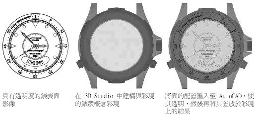

僅變更雙色調影像透明度的步驟
選取要修改的影像。
按一下
「影像」關聯式頁籤
「選項」面板
「背景透明度」
所選影像的背景會在兩種狀態之間變更:透明或不透明。
