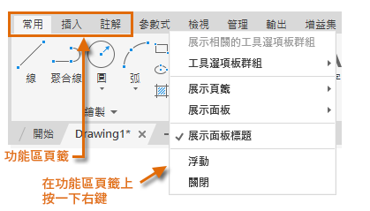

停靠或浮動功能區的步驟
浮動功能區的步驟
在功能區頁籤上按一下滑鼠右鍵,然後選取
「浮動」
將功能區停靠到新位置的步驟
如果功能區不是浮動狀態,請讓其成為浮動狀態
按一下標題列,然後將浮動的功能區拖曳至左邊緣、右邊緣或繪製區頂端
當視窗的外框顯示在停靠區域內時,放開按鈕。
註:
若要讓功能區恢復到先前的位置,請按兩下標題列即可。
