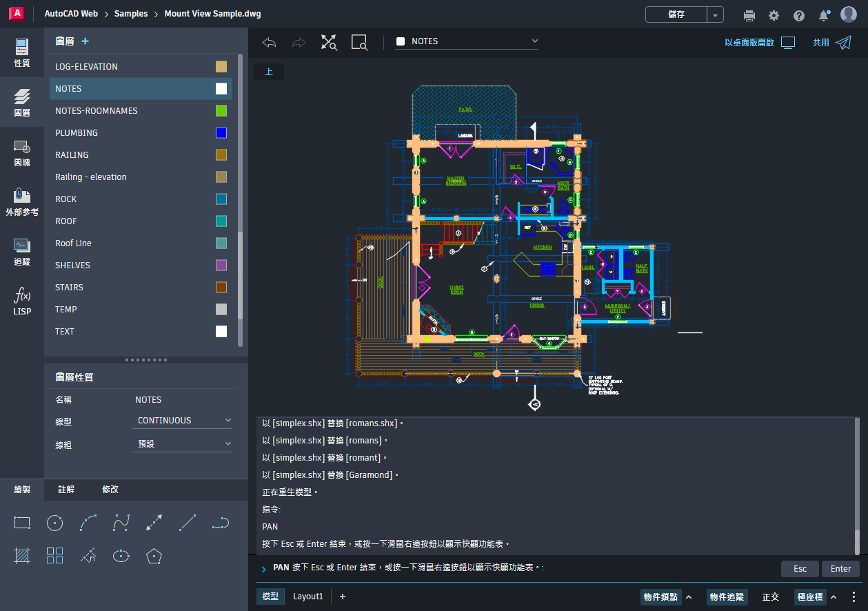

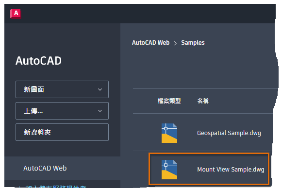

在 AutoCAD 網頁應用程式中開啟和使用圖面
  1. 開啟網頁瀏覽器,前往 https://web.autocad.com/
  2. 使用與 AutoCAD 或 AutoCAD LT 固定期限的使用授權相關聯的 Autodesk ID 登入。
    如果需要,請聯絡您公司內部的人員以瞭解您的 Autodesk ID 為何,或建立新的帳戶。
    記住: 您必須擁有有效的 AutoCAD 或 AutoCAD LT 固定期限使用授權,才能存取應用程式的所有功能。若要找出固定期限使用授權的相關資訊,請造訪 Autodesk Account (https://manage.autodesk.com/)。
  3. 在主頁面上,選擇您要開啟的圖檔。

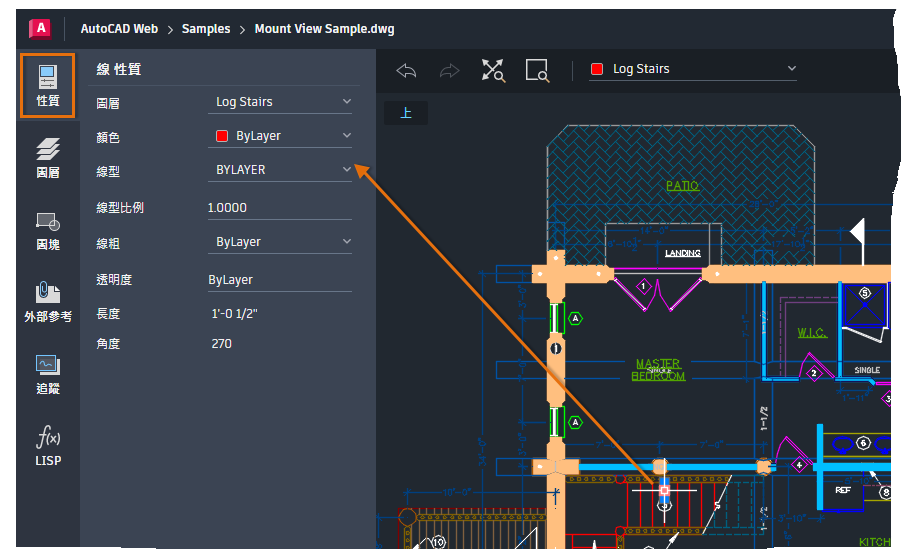

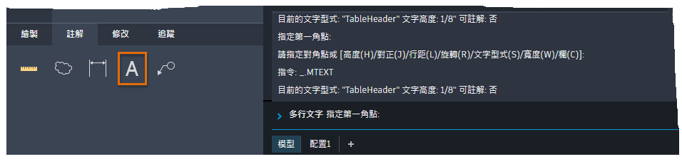

  5. 在左側按一下「性質」頁籤,然後在圖面中選取某個物件可檢視和編輯該物件的性質。

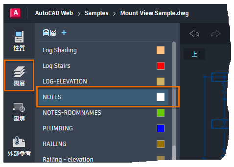

  6. 按一下「圖層」頁籤,然後選擇某個圖層可設定為目前的圖層。
  7. 按一下功能區上的工具,然後按照「指令行」視窗顯示的提示進行。

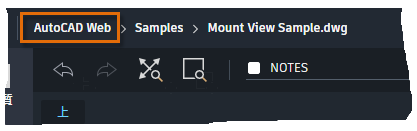

  8. 在右上角按一下「儲存」可儲存變更 (如果需要)。
  9. 按一下頂端的「首頁」可關閉圖面。
    如果您未儲存變更,則會提示您返回圖面或捨棄變更。

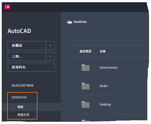

選擇檔案並上傳到第三方雲端儲存服務提供者
除了能夠開啟儲存到 Forma Data Management 的圖檔之外,也能直接在 AutoCAD 網頁應用程式開啟儲存到第三方雲端儲存服務提供者的圖檔,不需要安裝任何軟體。
AutoCAD 網頁應用程式支援以下第三方雲端儲存服務提供商,如果您在雲端儲存了 DWG 檔,可以輕鬆地存取和編輯這些檔案:
註: 在 AutoCAD 網頁應用程式上建立的圖面和儲存至第三方雲端儲存服務提供商的圖面,都可以透過 AutoCAD 桌面版存取。您可能需要安裝其他應用程式 (例如 Dropbox 或 OneDrive 桌面應用程式) 才能存取您的雲端檔案。安裝完成之後,您就可以存取雲端儲存帳戶中的檔案,如同這些檔案就在您的本端磁碟機或網路磁碟機一樣。如果您有 AutoCAD 2020 系列桌面產品,就可以善用新整合的第三方雲端儲存工具。

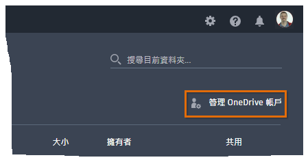

在 AutoCAD 網頁應用程式中加入雲端儲存服務提供商

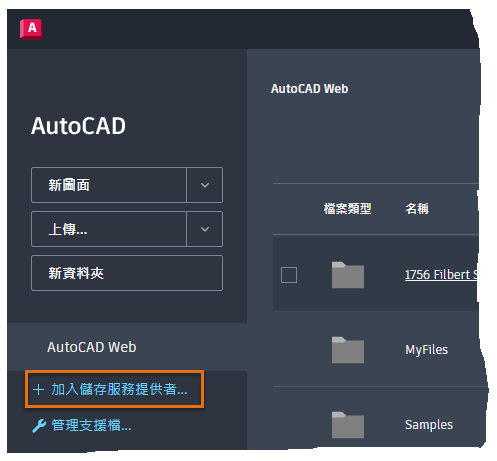

  1. 登入 AutoCAD 網頁應用程式。
  2. 在主頁面上,按一下「加入儲存服務提供商」。
  3. 從支援的來源清單中,在您的雲端儲存服務提供商旁邊按一下「加入」。
  4. 按照螢幕上的訊息,使用您的帳戶認證登入。
註: 若要中斷與雲端儲存服務提供商的連線,請在左側選取雲端儲存服務提供商。在右側按一下「編輯帳戶」按鈕,然後按一下「中斷連線」。
