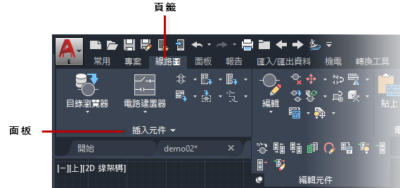

與功能區指令相關聯時,自學課程使用命名慣例。例如,在選取路徑「線路圖」頁籤 「插入元件」面板 「電路建置器」中,「線路圖」是頁籤的名稱,「插入元件」是頁籤上面板的名稱,「電路建置器」是指令的名稱。
