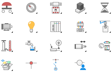

使用圖示功能表精靈加入或修改圖示功能表。圖示功能表用於插入元件。
新增圖示至功能表

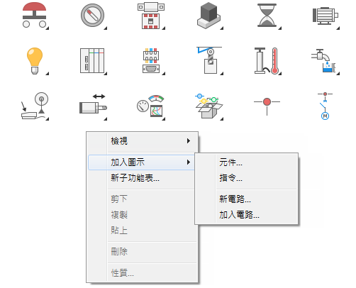

「圖示功能表精靈」可以用於為線路圖和面板符號資源庫加入或修改圖示。
  1. 建立 AutoCAD Electrical toolset 相容的資源庫符號。對於線路圖符號,請依循有關符號「.dwg」檔案命名慣例和所需屬性的指南。
  2. 按一下「線路圖」頁籤 「其他工具」面板 「圖示功能表精靈」 查找
  3. 在「選取功能表檔案」對話方塊中,選取以修改線路圖功能表檔案,然後按一下「確定」。
  4. 在「圖示功能表精靈」對話方塊中,選取「加入」「元件」以新增圖示至功能表。
    註: 您還可以在空白空間中按一下右鍵,然後選取「加入圖示」「元件」。
