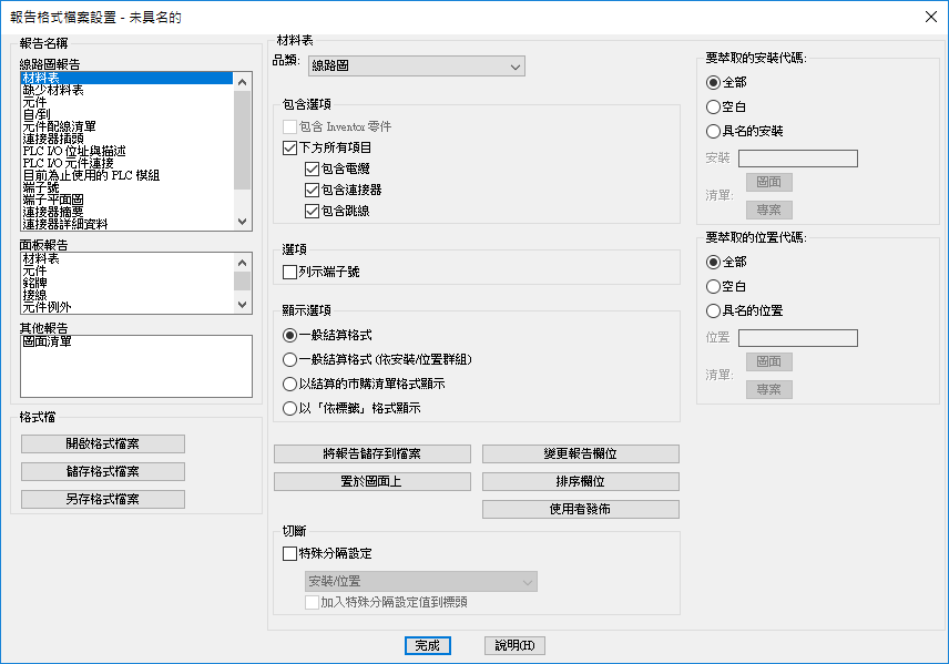

「報告格式檔案設置」對話方塊
建立或編輯報告的格式檔案 (.set)。格式檔案定義要在報告中包括的欄位、欄位順序、表格選項等。
查找
輸入指令:AEFORMATFILE
選項清單
會顯示以下選項。
註: 選項會因選取的報告名稱而異。
報告名稱
指定要執行的報告。
格式檔案
開啟格式檔案
瀏覽至格式檔案,以開啟並編輯。
儲存格式檔案
在使用「自動報告」執行單一報告或一組報告時,儲存格式檔案。
另存格式檔案
使用不同的名稱儲存格式檔案。

品類
依預設,報告會萃取線路圖元件。選取其他品類,為單線、單線總線鏈路、液壓、氣動、P&ID 或使用者定義的元件執行報告。每個元件均會依照唯一的 WDTYPE 屬性值進行識別。
要萃取的安裝碼
根據安裝值,篩選為報告萃取的資訊。
全部
萃取所有元件,而無論安裝值為何。
空白
僅萃取不具有安裝值的元件。
具名的安裝
僅萃取安裝值與在方塊中輸入的值相符的元件。支援萬用字元。
  • 「圖面」。從作用中的圖面上使用的值清單中選取一個或多個安裝值。
    註: 如果勾選材料表選項「包含 Inventor 零件」,則會停用「圖面」。
  • 「專案」。從專案中使用的值清單中選取一個或多個安裝值。
要萃取的位置代碼
根據位置值,篩選為報告萃取的資訊。
全部
萃取所有元件,而無論位置值為何。
空白
僅萃取不具有位置值的元件。
具名的位置
僅萃取位置值與在方塊中輸入的值相符的元件。支援萬用字元。
  • 「圖面」。從作用中的圖面上使用的值清單中選取一個或多個位置值。
  • 「專案」。從專案中使用的值清單中選取一個或多個位置值。
將報告儲存到檔案
開啟一個對話方塊,您可以在其中定義將報告儲存至檔案時所使用的設定。設定包括:
  • 檔案類型
  • 是否要包括標題行、時間、日期、欄標示等
  • 在報告中包含多個區段時,是否僅在第一個區段上展示包括包含的行
變更報告欄位
開啟一個對話方塊,您可以在其中:
  • 指定要包括在報告中的欄位 (從可用欄位清單中選取)
  • 指定欄位順序
  • 定義欄標示
  • 定義欄位對正方式
置於圖面上
開啟一個對話方塊,您可以在其中指定將報告插入為表格時使用的設定。設定包括:
  • 表格型式
  • 欄寬
  • 標題
  • 圖層
  • 區段定義和放置
排序欄位
開啟一個對話方塊,您可以在其中選取在排序報告資料時要使用的欄位。
使用者發佈
開啟一個對話方塊,您可以在其中指定在產生報告時要執行的自訂使用者定義的選項。
切斷
特殊分隔設定
根據選取的值,將報告排序並切斷為數個區段。下拉式清單中顯示了報告允許的特殊分隔設定。
加入特殊分隔設定值到標頭
將特殊分隔設定值加入到頁面標頭。例如,如果選取「安裝/位置」特殊分隔設定,則會在區段標頭中顯示區段的安裝和位置值。
僅限材料表報告
包含選項
