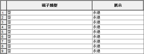

      依預設,建立新 PLC 模組時,PLC 資料庫檔案編輯器將根據「新模組」對話方塊中定義的端子數量,列示同樣多的空白「端子類型」欄位。
    • 可定址點:8
  5. 按一下「確定」。
    現在,您有了一個新空白輸入模組,其中包含九個端子,八個可定址 I/O 點。您現在需要為模組中的每個端子定義某些資訊,其中最重要的是 AutoCAD Electrical toolset 應與哪些符號堆疊在一起以建置模組。通常,模組的最頂端符號會與其他符號稍有不同,以便符號可以包含最終符號中僅需出現一次的模組的一些基本資訊。

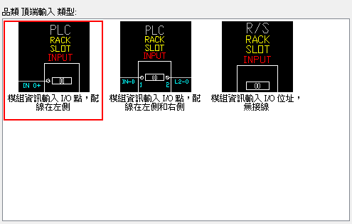

    將顯示「選取端子資訊」對話方塊。頂端符號包括三種品類:頂端輸入、頂端輸出和頂端端子。「頂端輸入」和「頂端輸出」是可定址端子,而「頂端端子」品類則由不可定址端子組成。
  2. 在「選取端子資訊」對話方塊中,選取「頂部輸入」。
    該品類的可用端子將隨最近使用過的所有端子一起顯示。展示的每個端子之間都稍有不同。它可能具有輸入接線端子或輸入與輸出端子,也可能不具有接線。
  3. 透過選取圖片選取以使用「模組資訊輸入 I/O 點配線左端」,然後按一下「確定」。
    將選取的端子指定給「PLC 資料庫檔案編輯器」對話方塊中的「端子類型」。AutoCAD Electrical toolset 將會檢查圖塊,以查看插入圖塊時所加入的屬性。某些加入的屬性具有可被覆蓋的預先定義的值。您會在端子類型清單下方的格線中看到這些預先定義的值。

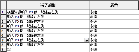

  4. 在「PLC 資料庫檔案編輯器」對話方塊中,一次選取接下來的七個端子,並按一下右鍵,然後選取「編輯端子」。
    註: 可以同時選取多個欄位來進行編輯,方法是:在相鄰的欄位上拖曳滑鼠或在選取不相鄰欄位時按住 Ctrl 鍵。
  5. 在「選取端子資訊」對話方塊中,選取「輸入」品類,並查看可用的端子。
  6. 選取「輸入 I/O 點配線左端」端子,然後按一下「確定」。
    將同時指定所有七個端子。
  7. 在「PLC 資料庫檔案編輯器」對話方塊中,於最後一個端子上按一下右鍵,然後選取「編輯端子」。
  8. 在「選取端子資訊」對話方塊中,選取「端子」品類。
  9. 按一下「端子點配線右側」端子,然後按一下「確定」。
