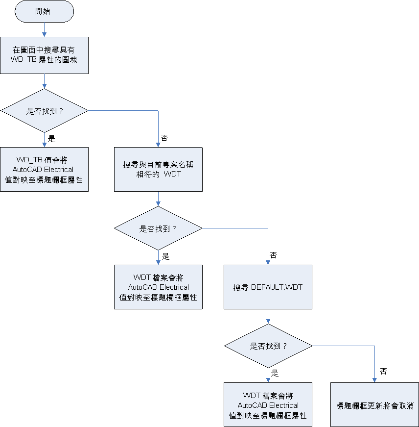

有兩種標題欄框連結方法:
在標題欄框更新期間,AutoCAD Electrical toolset 按照此順序確定使用哪種方法。

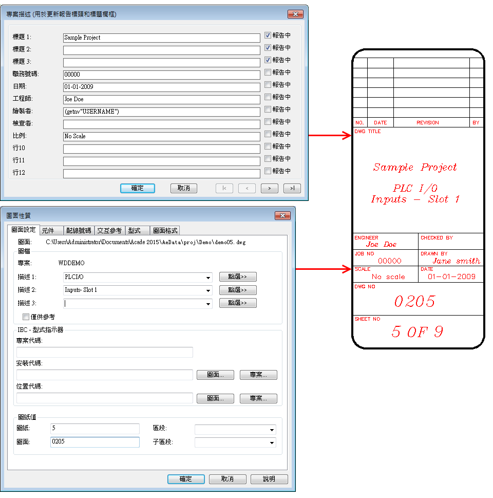

使用「標題欄框設置」可將以下專案和圖面特定值對映至標題欄框上的屬性。
對映代碼
描述
行 x
專案描述行,其中「x」是專案描述行號碼
SHEET
在「圖面性質」對話方塊中指定的圖紙號碼值 (%S 值)
SHEETMAX
作用中專案中的圖面數量
DWGNAM
在「圖面性質」對話方塊中指定的圖面名稱值 (值 %D)
DD1 (或 DWGDESC),DD2,DD3
在「圖面性質」對話方塊中指定的圖面描述
DWGSEC
在「圖面性質」對話方塊中指定的區段代碼
DWGSUB
在「圖面性質」對話方塊中指定的子區段代碼
檔名
不帶路徑或副檔名的圖檔名稱
完整檔名
帶路徑或副檔名的圖檔名稱
FILENAMEEXT
僅帶有 .dwg 副檔名的圖檔名稱
IEC_P
在「圖面性質」對話方塊中指定的專案值
IEC_I
在「圖面性質」對話方塊中指定的安裝值
IEC_L
在「圖面性質」對話方塊中指定的位置值
PLOTTIME
目前時間 (24 小時制,軍用格式)
PLOTTIME12
目前時間 (12 小時制,上午/下午格式)
PLOTDATE
目前日期 (MM:DD:YYYY 格式)
PLOTDATEMMDDYY
目前日期 (MM:DD:YY 格式)
PLOTDATEYYMMDD
目前日期 (YY:MM:DD 格式)
PLOTDATEYYYYMMDD
目前日期 (YYYY:MM:DD 格式)

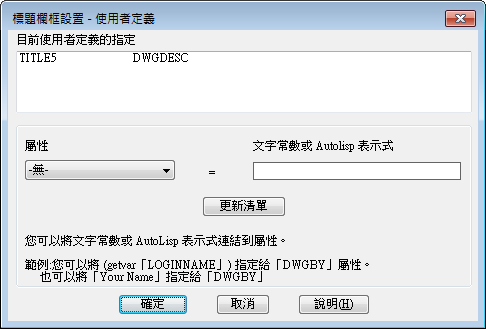

您還可以對映使用者定義的值,例如:
將 AutoLISP 值對映至標題欄框屬性
您可以將系統變數值或 AutoLISP 程式萃取的值對映至標題欄框上的屬性。
註: 如果表示式為完整的 AutoLISP 函數,則一定會傳回字串值 (而非整數、實數、清單或 nil 值)。此程式必須做為「(load 'filename.lsp')」編碼至專案描述資料。它在載入時必須自我啟動。
設置多個描述
AutoCAD Electrical toolset 允許每個圖面有三個描述行。如果需要更多的描述行,可透過字元「|」將每個描述行截為多個部分。然後每個部分會對映至標題欄框上的不同屬性。
例如,若要將第一個描述行對映至三個屬性,則使用此格式:
屬性名稱1|屬性名稱2|屬性名稱3=DD1
然後在「圖面性質: 圖面設定頁籤」對話方塊的「描述 1」值中,於切斷點使用「|」分割值。例如,「Main cabinet|120VAC|PLC I/O」。「更新標題欄框」指令便將此文字字串分割為這三個標題欄框屬性。
