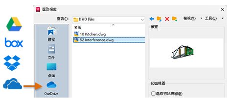

從雲端儲存服務帳戶存取圖面
如果您有雲端儲存服務提供者的帳戶,可以將其新增到 AutoCAD 檔案選取對話方塊中的「位置」列,直接導覽至您的雲端儲存服務帳戶中的圖面。只需在「位置」列內按一下右鍵,然後輸入導覽捷徑的名稱和路徑即可。
如果您有帳戶,Microsoft OneDrive、Box、Dropbox 和 Google Drive 的導覽捷徑會自動顯示在「位置」列中。
