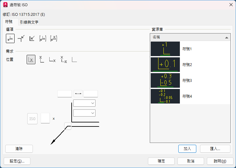

ISO 標準符號的修訂更新
ISO 標準現在針對邊符號,支援 ISO 13715:2017(E) 的最新修訂。
「邊符號 ISO」對話方塊提供最新的註解和需求。該對話方塊支援在圖面中放置邊符號的各種選項和位置。它還提供定義邊數量和指示邊緣有限區域的選項。
註: AutoCAD Mechanical 工具集持續支援所有舊式修訂。在舊版中建立的文件可以開啟、編輯和儲存,不須更新到最新標準。將新修訂中的邊符號儲存為舊版檔案格式時,軟體會將邊符號轉換為圖塊。
