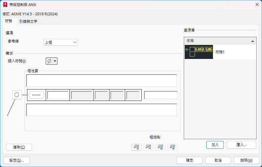

特徵控制框
「特徵控制框 ANSI」對話方塊包括最新的標準修訂 ASME Y14.5 – 2018 R(2024),提供最新的註解和需求。該對話方塊支援多框功能,允許視需要增加更多框,以及用於內嵌註記的欄位。插入符號資源庫在「其他符號」品類下有新符號。

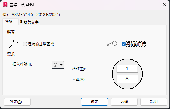

基準目標
「基準目標 ANSI」對話方塊包括最新的標準修訂 ASME Y14.5 – 2018 R(2024)。該對話方塊現在支援插入可動目標符號的新選項。

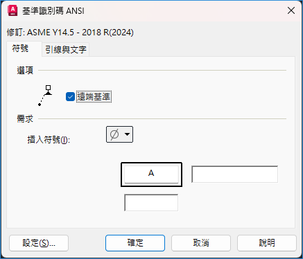

基準面識別碼
「基準識別碼 ANSI」對話方塊包括最新的標準修訂 ASME Y14.5 – 2018 R(2024)。該對話方塊現在提供在遠端插入符號的選項。在「需求」下,提供「基準註記」和「螺紋註記」欄位,以及「插入符號」選項。
