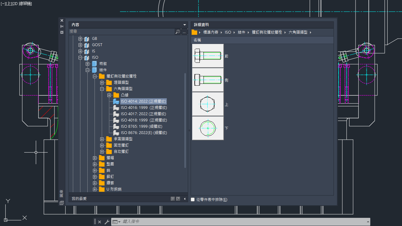

在 AutoCAD Mechanical 2027 圖庫中,超過 780 個 Mechanical 標準零件已更新至最新修訂。AutoCAD Mechanical 英文版和所有其他支援的語言版本,均提供這些零件。
更新的內容包括:
- 公制 ISO-螺紋–攻牙孔 (通孔): ISO 262: 2023 (正規螺紋)
- 螺紋盲攻–攻牙孔 (盲孔標準偏轉度): ISO 262: 2023 (正規螺紋)
- 六角頭螺栓: ISO 4014: 2022 (正規螺紋)
- 六角頭螺栓: ISO 4017: 2022 (正規螺紋)
- 六角螺帽: ISO 4032: 2023 (正規螺紋)
- 六角螺帽: ISO 4035: 2023 (正規螺紋)
