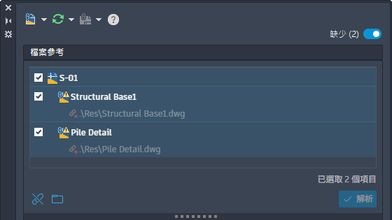

連接的參考可改善更新缺少外部圖面參考 (xref) 路徑的工作流程。
處理包含參考的圖面時,新的「缺少」切換開關可讓您在「檔案參考」窗格中切換至「缺少參考」視圖。此視圖專門展示缺少的外部圖面參考 (xref) 檔案。
在「缺少參考」視圖中,您可以對選取的缺少參考執行以下工作:
針對參考建議的路徑
通常,將參考的檔案更名或移動後,任何從屬於它的圖面都無法再找到它,因為其路徑已變更。因此,您必須更新每個缺少參考的路徑,才能將其正確地載入 AutoCAD。
由於連接的參考和參考的圖面 (xref) 儲存在 Forma Data Management,因此「外部參考」選項板會自動嘗試找出已更名或移動的缺少參考檔。找到缺少的參考檔後,會顯示建議的路徑,您可以接受該路徑,避免手動更新每個缺少的參考。
