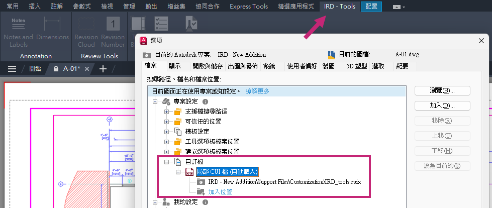

將局部自訂 (CUIx) 檔加入 Autodesk 專案的設定
為 Autodesk 專案設定連線的支援檔並建立 CUIx 檔後,請依照以下步驟為專案規劃局部自訂 (CUIx) 檔:
重要: 只有具有「專案管理員」存取權的專案成員才能規劃連線的支援檔。
  1. 將與專案相關的局部自訂 (CUIx) 檔上傳至 Autodesk 專案。
    如需有關將檔案上傳到 Autodesk 專案的資訊,請參閱 Autodesk Desktop Connector 說明文件。
  2. 在 AutoCAD 中,開啟 Autodesk 專案中要規劃工具選項板和建立選項板的圖面。
  3. 在繪製區內按一下滑鼠右鍵,然後選擇「選項」。 查找
  4. 在「選項」對話方塊中,按一下「檔案」頁籤,然後展開「專案設定」節點。
  5. 展開「自訂檔」「局部 CUI 檔 (自動載入)」,然後在節點下按一下「加入位置」。
  6. 在「瀏覽資料夾」對話方塊中,瀏覽到 Autodesk 專案中的圖面開啟並設定為目前圖面時,您要載入的 CUIx 檔並選取。然後按一下「開啟」。
    註: 選取要隨 Autodesk 專案載入的 CUIx 檔時,請確定不要選取產品的主自訂檔。
  7. 如果您上傳了多個 CUIx 檔,請為每個檔案重複步驟 5 到 6。
  8. 按一下「確定」以儲存變更。
