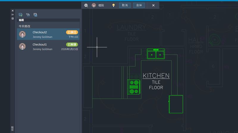

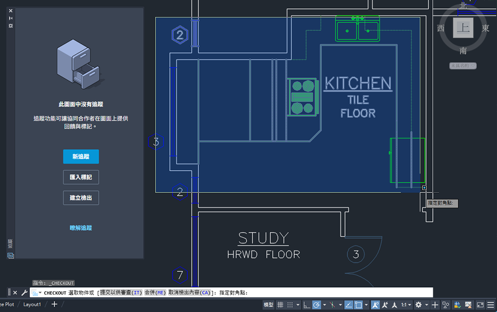

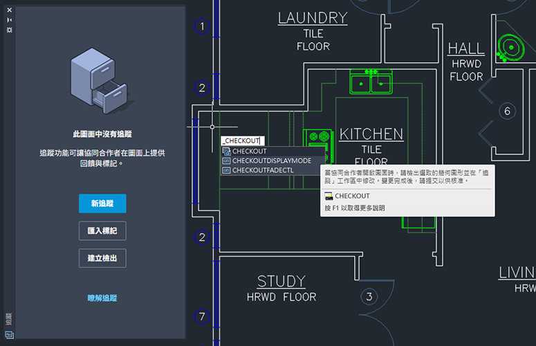

步驟 2:第二個協同合作者啟動 CHECKOUT 指令,然後選取並確認圖面中要檢出的部分幾何圖形。

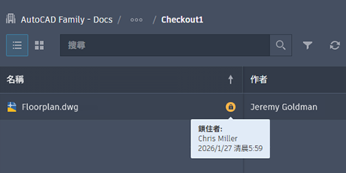

選取的圖面部分會在「追蹤」工作區中以新追蹤開啟。已檢出的幾何圖形會鎖住,不讓具讀寫存取權並開啟圖面的協同合作者使用。
步驟 3:第二個協同合作者在新追蹤中對已檢出的圖面部分做變更。完成編輯後,提交並關閉追蹤。

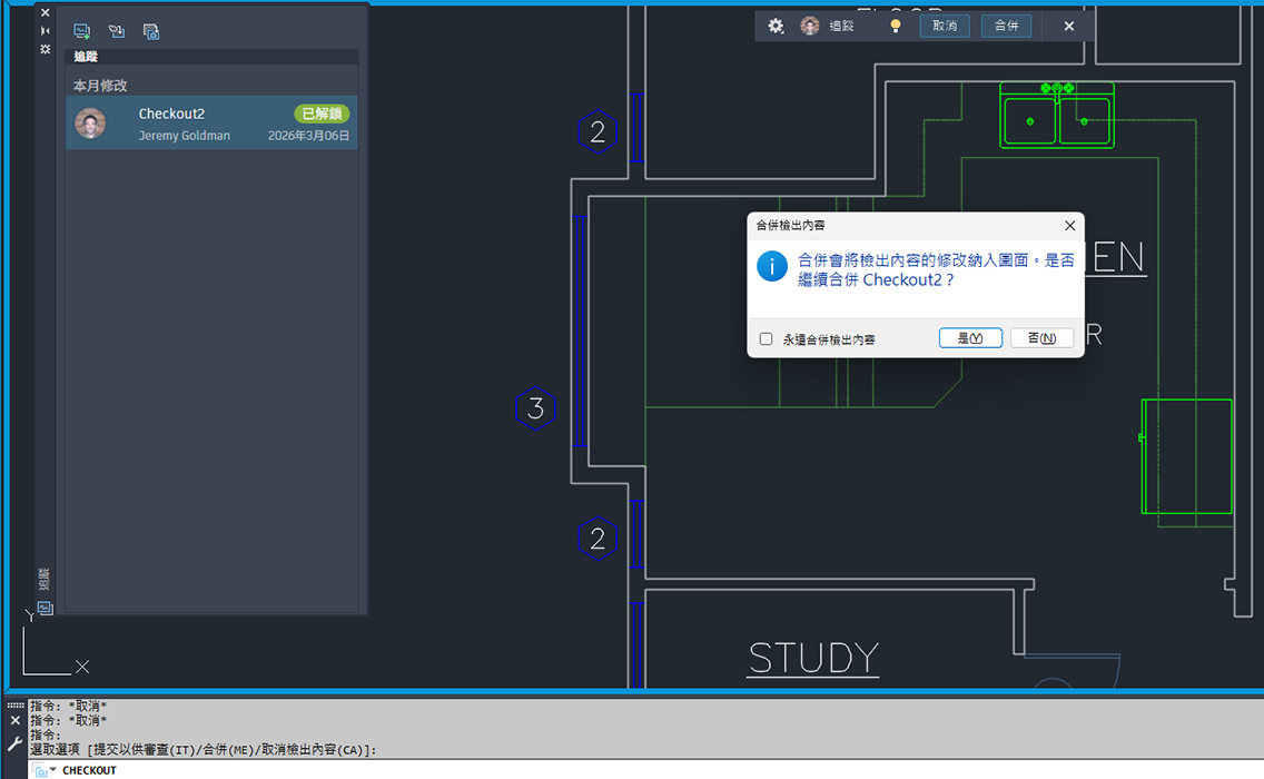

步驟 4:具有讀寫存取權並開啟圖面的協同合作者,會在圖面中收到協同合作者已提交變更的通知。他們就可以審閱變更,並決定是否要納入圖面。
