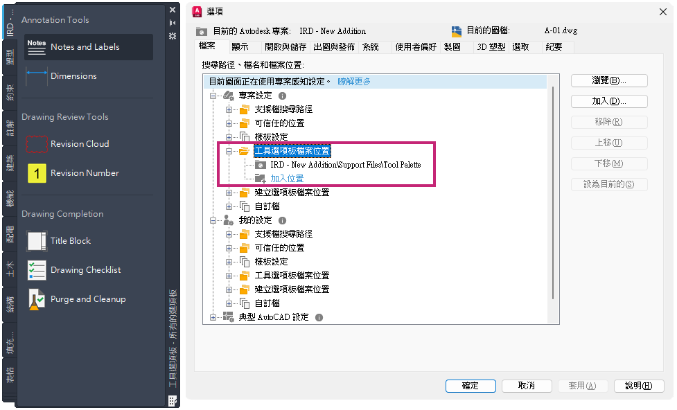

  2. 在 AutoCAD 中,開啟 Autodesk 專案中要規劃工具選項板和建立選項板的圖面。
  3. 在繪製區內按一下滑鼠右鍵,然後選擇「選項」。 查找
  4. 在「選項」對話方塊中,按一下「檔案」頁籤,然後展開「專案設定」節點。
  5. 展開「工具選項板檔案位置」,然後按一下節點下的「加入位置」。
  6. 在「瀏覽資料夾」對話方塊中,瀏覽至包含上傳的工具選項板檔案的資料夾並選取該資料夾,然後按一下「開啟」。
  7. 如果您已上傳建立選項板,請針對「建立選項板檔案位置」設定重複步驟 5 到 6。
  8. 按一下「確定」以儲存變更。

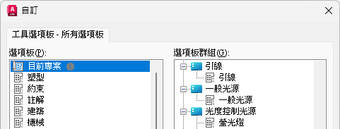

顯示和使用 Autodesk 專案中的工具選項板
名為「目前的專案」的特殊工具選項板可在「工具選項板」視窗和「自訂」對話方塊中使用。此選項板表示當專案規劃為使用「連線的支援檔」時,從 Forma Data Management 上的 Autodesk 專案載入的工具選項板。使用此選項板可存取專案相關的工具,或將與專案相關的工具選項板加入工具選項板群組。
註: 從 Autodesk 專案載入的工具選項板,只有當該專案的圖面處於開啟狀態時才能使用。
