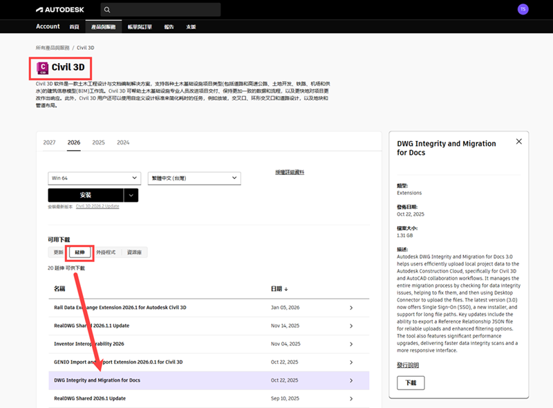

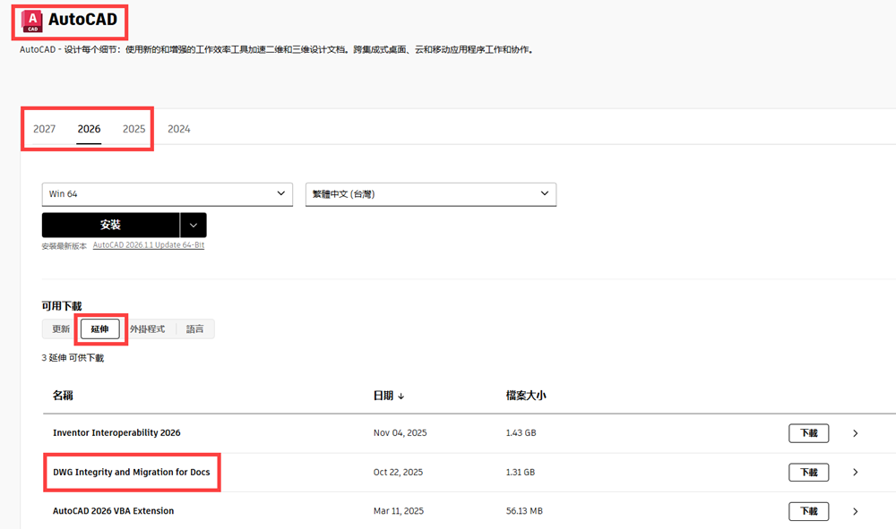

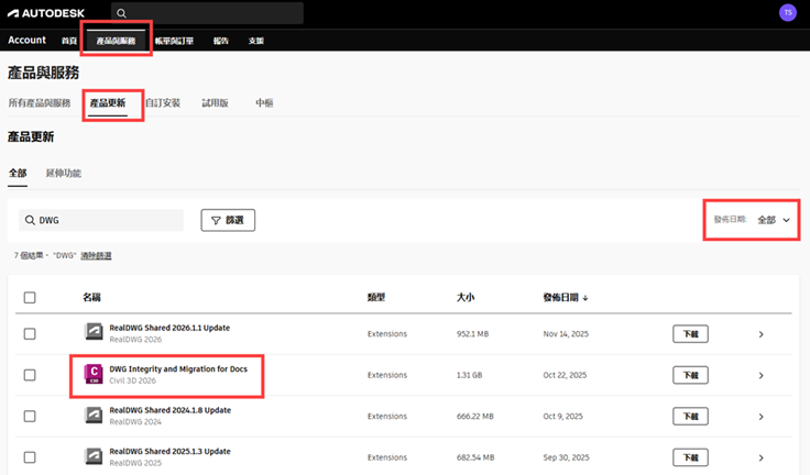

DWG Integrity and Migration for Docs 安裝程式在 manage.autodesk.com 中提供,只有擁有有效 AutoCAD 或 Civil 3D 2024-2026 授權的客戶才能存取。
  • 您可以在 Civil 3D Extension 頁面上找到此安裝程式。
  • 開啟 AutoCAD Extension 頁面。
  • 然後進入「產品更新」頁面。
