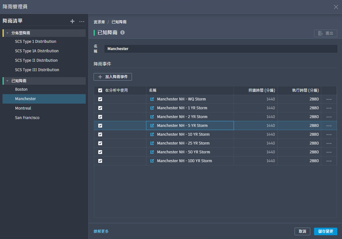

「降雨管理員」提供了一個集中位置,用於建立、編輯和管理軟體中使用的所有降雨資料。這些資料包括預先定義的降雨模式和使用者建立的自訂事件。「降雨管理員」能將降雨資料整合為常用資料集,確保不同分析間能快速存取並保持資料一致性。
「降雨管理員」簡化了降雨資訊的處理流程,提供新增降雨模式、修改既有資料模式及刪除未使用資料的功能,讓使用者能全面掌控所有降雨輸入資料。
「降雨管理員」使用者介面
「降雨管理員」由兩個部分組成。「降雨清單」面板 (左) 和「建立降雨」工作區 (右)。
