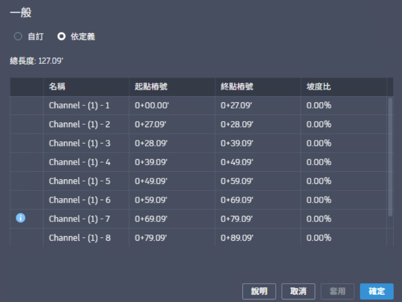

一般
自訂。啟用此選項可編輯渠道的線段,以定義每條坡度比線段的起點樁號和終點樁號。
依定義。允許根據基準線上的坡度比變化,自動建立渠道線段。
總長度。顯示基準線的總線性長度。
名稱。顯示每條渠道線段的名稱。將在渠道名稱後加上數字字尾,並且是唯讀的。
起點樁號。顯示每條渠道線段的起點樁號。此值應在定義的樁號範圍內,否則將顯示錯誤。
終點樁號。顯示每條渠道線段的終點樁號。此值應在定義的樁號範圍內,否則將顯示錯誤。
坡度比。顯示每條渠道線段的坡度比。以百分比坡度形式顯示;如果沒有坡度,則顯示為「水平」。負坡度比表示沿樁號標示的下坡。

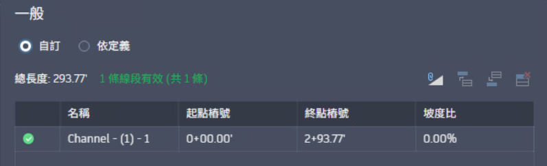

「自訂」選項工具。使用「自訂」選項時,可以使用以下工具。
  • 從自動計算的坡度匯入。這將使用自動計算的資料覆寫任何自訂坡度資料。然後,使用者將能夠調整自動計算的資料。
  • 在上方插入列。此選項會分割目前列的樁號範圍,並在上方加入一列。必須輸入樁號值,以定義分割位置。
  • 在下方插入列。此選項會分割目前列的樁號範圍,並在下方加入一列。必須輸入樁號值,以定義分割位置。
  • 刪除選取的列。這會將目前樁號範圍與下方列合併,以刪除該樁號範圍。如果刪除最後一列,則會將其與上方列合併。如果只有一列,則無法將其刪除。
