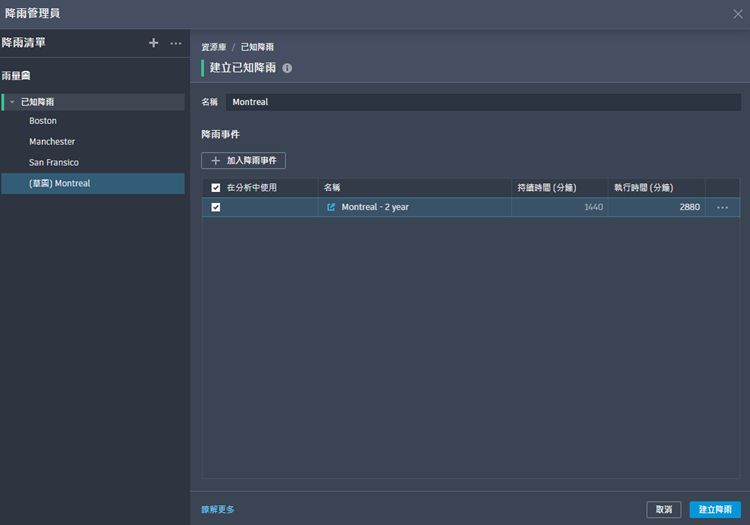

  1. 在「分析準則」工作區中,按一下「開啟『降雨管理員』」。
  2. 在「降雨管理員」中,按一下「已知降雨量」區塊。
    「建立已知降雨」編輯器隨即開啟。
  3. 在「名稱」欄位中,輸入降雨集的唯一名稱。
註: 必須至少輸入一個降雨事件,才能儲存降雨集。
建立已知降雨集的步驟

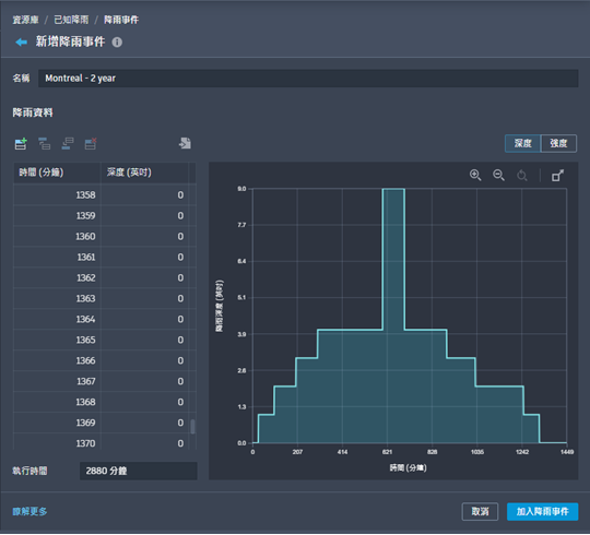

雨量圖描繪了降雨強度和/或深度隨時間的變化,展示一場暴雨期間降雨的動態變化過程。這些資料至關重要,能讓工程師分析降雨模式、預測溢流風險,並據此設計雨水排放基礎設施。
  1. 在「建立已知降雨」工作區中,按一下「加入降雨事件」,以開始為降雨集建立事件。隨即顯示「加入降雨事件」編輯器。
  2. 在「名稱」欄位中,輸入降雨事件的唯一名稱。
  3. 按一下「匯入降雨資料」,以匯入包含降雨資料的 CSV 檔案。
    註: 降雨 CSV 檔案的資料格式必須遵循以下要求:
    • 需要兩欄資料。可以有多欄,但只考慮前兩欄。
    • 第一列被視為標頭資料。
    • 資料限制為 2-25,000 列數值資料。
    • 降雨資料列僅允許使用數值資料。空儲存格、字串、字母數字符號和其他字元被視為無效。
  4. 然後,資料將顯示在表格和雨量圖中。
    表格和雨量圖可以顯示深度或強度資料。資料使用來源圖面中定義的單位進行顯示。
    註: 必須至少有兩個項目包含分鐘增量及其重合雨深 (以英吋或公釐為單位,具體視圖面單位而定)。
  5. 按一下「加入降雨事件」,以將事件加入至已知降雨集。「建立已知降雨」編輯器隨即顯示,其中展示更新的降雨事件清單。
  6. 按一下「建立降雨」,以儲存已知降雨集。降雨量清單會顯示新的已知降雨集。
