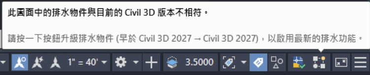

相容性圖示會顯示在狀態列中,並指示圖面中的排水物件是否與目前的 Civil 3D 版本相符。將游標懸停在圖示上將顯示工具提示,來說明相容性狀態。
- 版本相符
- 當排水物件與目前的 Civil 3D 版本相符時,工具提示會顯示「排水物件的版本與目前的 Civil 3D 版本相符」,並且相容性圖示會顯示為關閉狀態。
- 物件較舊
- 如果排水物件是在較早 Civil 3D 版本中建立,則工具提示會顯示「此圖面中的排水物件與目前的 Civil 3D 版本不相符」。請按一下相容性圖示
以啟動指令,並升級圖面中的排水物件。

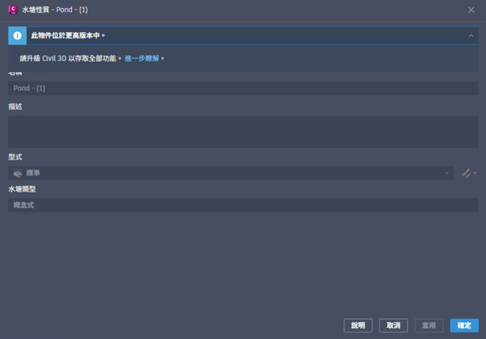

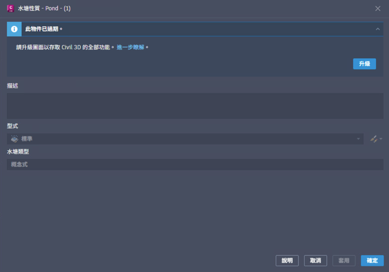

相容性徽章 (「性質」對話方塊)
相容性徽章是一個藍色資訊橫幅。當您正在檢視的物件版本不相容而無法進行完整編輯時,該徽章會顯示在「水塘性質」、「地下儲存物性質」或「渠道性質」對話方塊的頂部。
- 此物件已過期
- 如果物件是在較早 Civil 3D 版本中建立,徽章會顯示「此物件已過期」。請升級圖面以存取 Civil 3D 的完整功能。按一下「升級」按鈕,將物件升級至目前版本。升級後,您便可以完整編輯物件。
- 此物件為更高版本
- 如果物件是在較新 Civil 3D 中建立,徽章會顯示「此物件位於更高版本中」。請升級 Civil 3D 以存取完整功能。在這種情況下,「升級」按鈕無法使用,因為圖面無法降級。您必須安裝較新版本的 Civil 3D 才能編輯物件。
