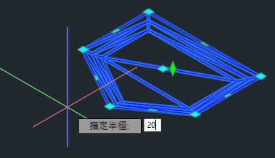

將曲線加入至水塘幾何圖形
將曲線加入至水塘幾何圖形,以獲得更平滑、更自然的外觀。曲線可調整線段在水塘頂點處的接合方式。
將曲線加入至水塘的方法有兩種。
將曲線加入至整個水塘
    此方法會將曲線套用至水塘中的每個頂點。
  1. 選取水塘。
  2. 按一下「水塘」頁籤 「編輯幾何圖形」面板 「為水塘建立圓角」
  3. 鍵入曲線半徑值,然後按 Enter。
    曲線半徑將套用至每個水塘頂點。
將曲線加入至單一頂點
    此方法可允許為水塘中的每個頂點指定單獨的曲線。
  1. 選取水塘
  2. 將游標放在頂點掣點上,並暫停以顯示關聯式功能表。
  3. 選取「加入曲線」。
  4. 輸入曲線半徑,然後按 Enter。
    曲線半徑將將套用至選取的水塘頂點。
