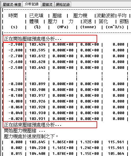

分析記錄 (僅限反應式壓縮成型)
在「記錄檔」中,分析的預處理階段是以負數顯示,從 - (延遲時間) 到 0。
圖 1:顯示預處理分析結果的分析記錄區段
