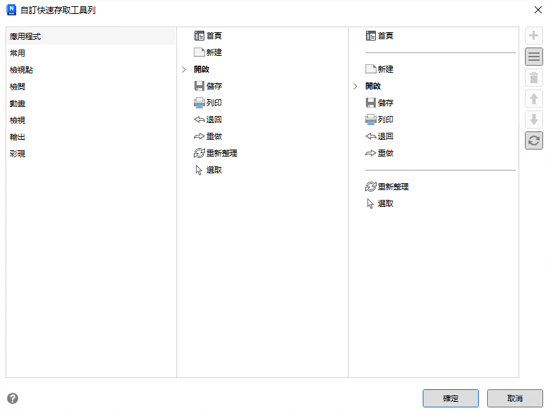

  1. 按一下「自訂快速存取工具列」下拉式按鈕
  2. 按一下「自訂」以顯示「自訂快速存取工具列」對話方塊:
  3. 使用左側和中間面板在功能區頁籤與面板之間導覽,以尋找並選取要加入的按鈕或指令。
  4. 按一下右側的加號按鈕 ,將選取的指令加入至快速存取工具列。
    已加入至快速存取工具列的指令將展示於右側面板中。
  5. 使用右側的其他按鈕,可管理快速存取工具列上的指令:
    - 在快速存取工具列中加入分隔符號,以便將相關指令分組到一起。
    - 從快速存取工具列中刪除選取的指令。
    - 向上或向下移動選取的指令,以變更指令在快速存取工具列上的順序。
    - 將快速存取工具列重置為預設設定。
