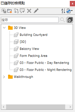

「儲存的視點」視窗
「儲存的視點」視窗是可停靠視窗,讓您跳到預設視點,不必每次導覽才能到達項目。
視點動畫也會與視點一起儲存,因為它們只被當成關鍵框的視點清單。事實上,視點動畫可藉由將預設視點拖曳到空的視點動畫製作。可以使用資料夾來組織您的視點和視點動畫。
「儲存的視點」視窗中會使用圖示來表示不同的元素:
- 呈現可能包含所有其他元素(包括其他資料夾)的資料夾。
- 呈現在正投影模式下儲存的視點。
- 呈現在透視模式下儲存的視點。
- 呈現視點動畫片段。
- 呈現插入視點動畫片段的剪接點。
您可以使用 Ctrl 或 Shift + 按一下方式,來選取多個視點。
開啟/關閉「儲存的視點」視窗
  1. 按一下「視點」頁籤 >「儲存、載入與播放」面板 >「儲存的視點」工具啟動器
搜尋儲存的視點
  1. 使用搜尋欄位依名稱搜尋儲存的視點。
