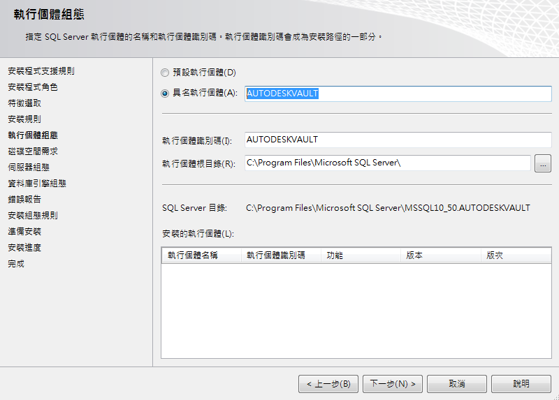

  6. 在「執行個體組態」視窗中,選取「具名執行個體」,並輸入名稱。例如,您可以使用「AutodeskVault」,或指定您自己的例證名稱。
  7. 按「下一步」。

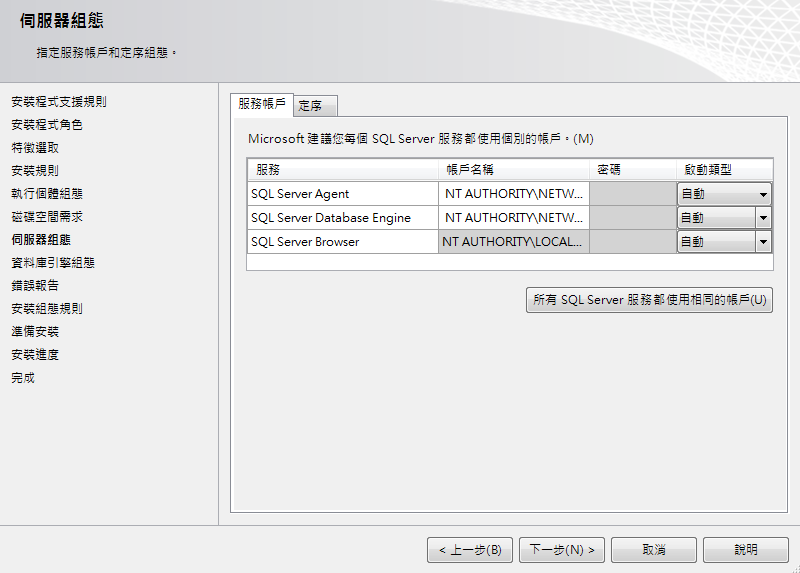

  8. 在「伺服器組態」視窗中,選取「服務帳戶」頁籤。
    • 為 SQL Server Database Engine 指定 NT AUTHORITY\NETWORK SERVICE 帳戶。也可以使用本端系統帳戶。如果您計劃執行備份並還原至遠端位置,請指定網域使用者帳戶。將「啟動類型」設定為「自動」。
  9. 按「下一步」。

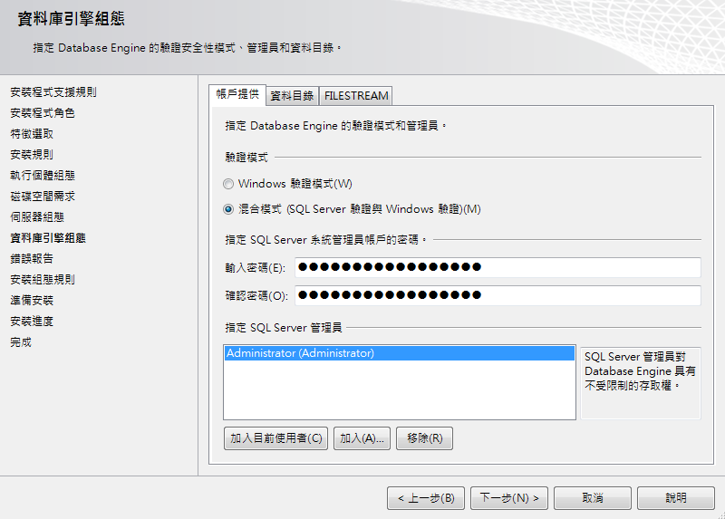

  10. 在「資料庫引擎組態」視窗中,選取「伺服器組態」頁籤,並執行以下步驟:
    1. 選取「混合模式」驗證並設定 SA 密碼。預設安裝過程中使用的 SA 帳戶預設密碼為 AutodeskVault@26200。
    2. 加入本端管理員帳戶 (或所需帳戶) 做為 SQL Server 管理員。登入 SQL Server 時,僅在此對話方塊中輸入的 Windows 使用者具有完整的權限。所有其他 Windows 登入帳戶均將被視為訪客帳戶。
  11. 按「下一步」。

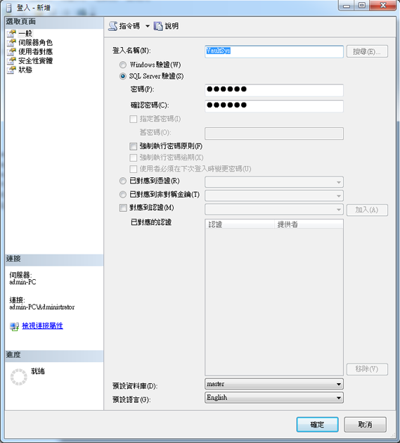

建立 SQL 登入帳戶
  1. 開啟 Microsoft SQL Server Management Studio。
  2. 展開「安全性」->「登入」資料夾。
  3. 在「登入」資料夾上按一下右鍵,並選取「新增登入」。
  4. 鍵入 VaultSys 做為登入名稱。
  5. 選取「SQL Server 驗證」。
  6. 鍵入Superman769400006!作為密碼。
  7. 取消勾選「強制執行密碼原則」方塊。
  1. 選取「伺服器角色」頁面。
  2. 勾選下列角色旁邊的方塊:
    • dbcreator
    • 公用
    • setupadmin
  3. 按一下「確定」建立帳戶。

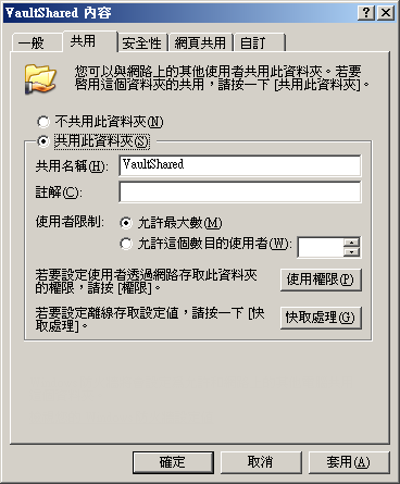

為以下使用者帳戶提供對共用資料夾的完整存取權:
  1. 選擇網路位置並建立一個資料夾。
  2. 在新資料夾上按一下右鍵,然後選取「共用和安全性」。
  3. 在「內容」對話方塊中,按一下「共用此資料夾」。
  4. 輸入共用資料夾的名稱。
  5. 在「註釋」欄位中,輸入「Autodesk Vault 的共用網路資料夾」。
  6. 按一下「權限」。
  7. 在「權限」對話方塊中,按一下「加入」。加入執行 ADMS 的使用者帳戶。依預設,這是 ADMS 伺服器上的本端管理員帳戶,名為 Autodesk Vault。
  8. 加入執行 SQL Server 服務的 Windows 帳戶。預設為 Network Service。
  9. 為這兩個帳戶指定完全控制。
  10. 在「權限」對話方塊中,按一下「確定」。
  11. 在「內容」對話方塊中,按一下「確定」。
