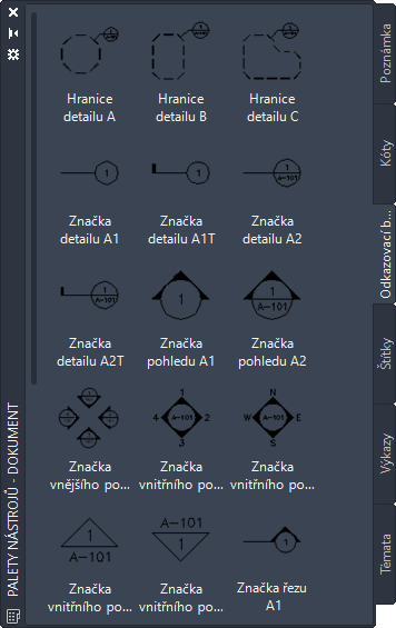

Nástroje odkazů v aplikaci AutoCAD Architecture 2027 Toolset
