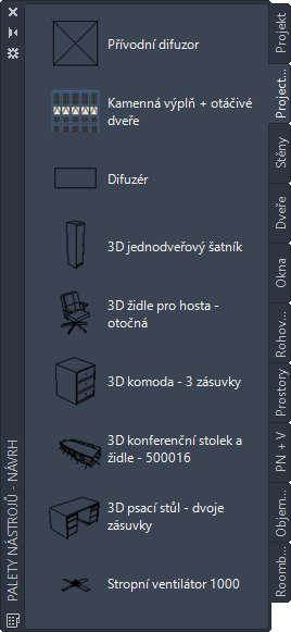

Chcete-li použít položku katalogu nástrojů v Sada nástrojů AutoCAD Architecture 2027, přetáhněte položku do pracovního prostoru softwaru. Přetáhnutím palety nástrojů do pracovního prostoru se paleta nástrojů přidá do výchozí sady palet nástrojů.
Paleta AutoCAD Architecture 2027 Toolset s přidanou paletou nástrojů
Jakmile je paleta přidána do sady palet nástrojů, zůstane součástí sady a je dostupná vždy po spuštění aplikace Sada nástrojů AutoCAD Architecture 2027.
