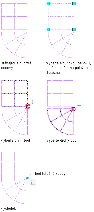

Práce s totožnou vazbou
    Totožná vazby vytvoří vazbu dvou bodů, které mají být ztotožněny. Zavazbené body mohou ležet přímo na objektu AEC nebo na rozšíření objektu AEC. Totožná vazba funguje také mezi příslušnými objekty AEC a objekty AutoCAD, jako je například segment stěny a úsečka.
    Použijte totožnou vazbu k vzájemnému ukotvení dvou sloupových osnov.
  1. Vyberte sloupovou osnovu.
  2. Klikněte na kartu Sloupová osnovapanel ParametrickéTotožná.
  3. Vyberte rohový bod první sloupové osnovy, kterou chcete omezit vazbou.
    Vybraný bod bude zobrazen s červenou kružnicí a symbolem X procházejícím jejím středem.
  4. Vyberte odpovídající rohový bod druhé sloupové osnovy, kterou chcete omezit vazbou.
    Při přesunutí jedné ze sloupových osnov se společně s ní přesune i druhá sloupová osnova. Jednu ze sloupových osnov můžete rovněž otáčet okolo bodu totožné vazby. Chcete-li obě osnovy zcela omezit vazbami, přidejte další totožnou vazbu k druhému rohu sloupové osnovy.

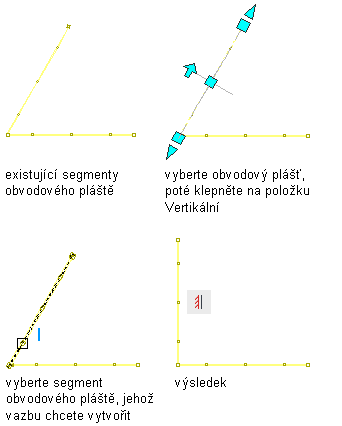

Práce s vertikální vazbou
    Vertikální vazba omezí čáry nebo dvojice bodů na objektech AEC tím, že je nastaví rovnoběžně s osou Y aktuálního USS. Pokud zadáte dva body, jejichž vertikální vazbu chcete vytvořit, druhý bod bude umístěn do svislé polohy vzhledem k prvnímu bodu.
    Vertikální vazba se používá k zarovnání segmentu obvodového pláště ve svislém směru.
  1. Vyberte segment obvodového pláště.
  2. Klikněte na kartu Obvodový plášťpanel ParametrickéVertikální .
  3. Určete bod na segmentu obvodového pláště v blízkosti toho konce, který má zůstat na místě.
    Z toho konce segmentu obvodového pláště, který leží nejblíže k vybranému bodu, se stane bod otáčení.

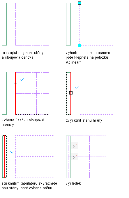

Práce s kolineární vazbou
    Kolineární vazba nastavuje vzájemné zarovnání dvou objektů AEC. Druhý vybraný objekt AEC je nastaven tak, aby ležel v jedné přímce s prvním vybraným objektem AEC Podle potřeby můžete zarovnávat hrany nebo osy objektů AEC. Kolineární vazba funguje také mezi příslušnými objekty AEC a objekty AutoCAD, jako je například sloupová osnova a úsečka.
    Kolineární vazbu použijte k zarovnání osy stěny se čarou sloupové osnovy.
  2. Klikněte na kartu Sloupová osnovapanel ParametrickéKolineární.
  3. Přesuňte kurzor nad linii sloupové čáry osnovy.
    Čára osnovy se zvýrazní jako červená čára.
  4. Vyberte červenou čáru osnovy.
  5. Přesuňte kurzor nad hranu segmentu stěny.
    Hrana segmentu stěny se zvýrazní jako červená čára.
  6. Stisknutím tabulátoru zvýrazněte osu stěny.
    Osa segmentu stěny se zvýrazní jako červená čára.
  7. Vyberte segment stěny.

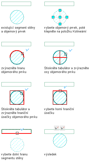

    Použijte kolineární vazbu k zarovnání hrany objemového prvku s hranou segmentu stěny.
  1. Vyberte objemový prvek.
  2. Klikněte na kartu Objemový prvekpanel ParametrickéKolineární .
  3. Přesuňte kurzor nad hranu objemového prvku.
    Horní hrana objemového prvku se zvýrazní jako červená čára.
  4. Stisknutím tabulátoru zvýrazněte osy X a Y objemového prvku.
    Osa X se zvýrazní jako červená čára.
  5. Stisknutím tabulátoru zvýrazněte hraniční obdélník objemového prvku.
    Pravá strana hraničního obdélníku se zvýrazní jako červená čára.
  6. Vyberte horní stranu hraničního obdélníku objemového prvku.
  7. Vyberte dolní hranu segmentu stěny.

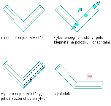

    Horizontální vazba omezí čáry nebo dvojice bodů na objektech AEC tím, že je nastaví rovnoběžně s osou X aktuálního USS. Pokud zadáte dva body, jejichž horizontální vazbu chcete vytvořit, druhý bod bude umístěn do vodorovné polohy vzhledem k prvnímu bodu.
    Použijte vodorovnou vazbu k obnovení vodorovného zarovnání segmentu stěny.
  1. Vyberte segment stěny.
  2. Klikněte na kartu Stěnapanel ParametrickéHorizontální.
  3. Určete bod na segmentu stěny v blízkosti toho konce, který má zůstat na místě.
    Z toho konce segmentu stěny, který leží nejblíže k vybranému bodu, se stane bod otáčení.

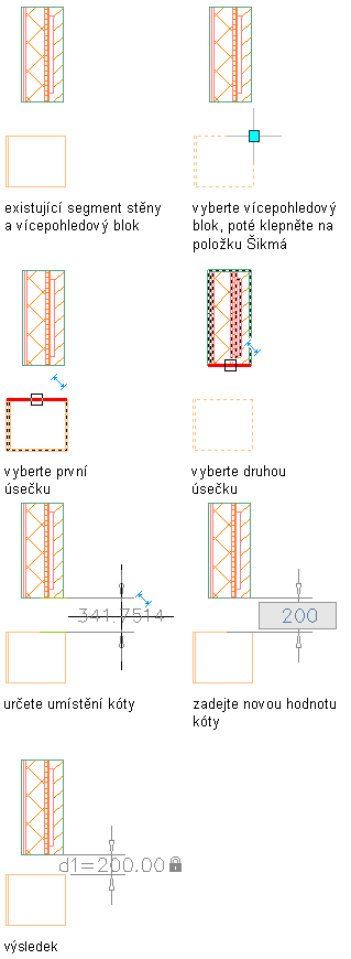

Práce s šikmou vazbou
    Šikmá vazba zachovává vzdálenost mezi dvěma rovnoběžnými prvky na dvou různých objektech AEC.
    Použijte šikmou vazbu k zachování konkrétní vzdálenosti mezi segmentem stěny a vícepohledovým blokem.
  1. Vyberte vícepohledový blok.
  2. Klikněte na kartu Vícepohledový blokpanel ParametrickéŠikmá.
  3. Vyberte hranu vícepohledového bloku.
  4. Vyberte hranu segmentu stěny.
  5. Určete umístění kóty.
  6. Zadejte novou hodnotu kóty.
    Při přesunutí jednoho z objektů AEC bude zadaná vzdálenost mezi nimi zachována.

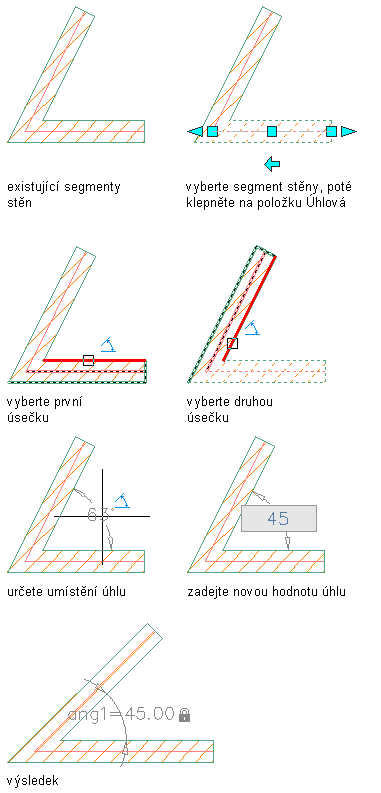

Práce s úhlovou vazbou
    Úhlová vazba zachovává konkrétní úhel mezi dvěma objekty AEC. Úhlová vazba funguje také mezi příslušnými objekty AEC a objekty AutoCAD, jako je například segment stěny a úsečka.
    Použijte úhlovou vazbu k nastavení pevného úhlu mezi dvěma připojenými segmenty stěny.
  2. Klikněte na kartu Stěnapanel ParametrickéÚhlová.
  3. Vyberte hranu prvního segmentu stěny jako základnu úhlu.
  4. Vyberte hranu druhého segmentu stěny, který chcete omezit vazbou.
  5. Určete umístění úhlu.
  6. Zadejte novou hodnotu úhlu.
    Při přesunutí jednoho z objektů AEC bude zadaný úhel mezi nimi zachován.

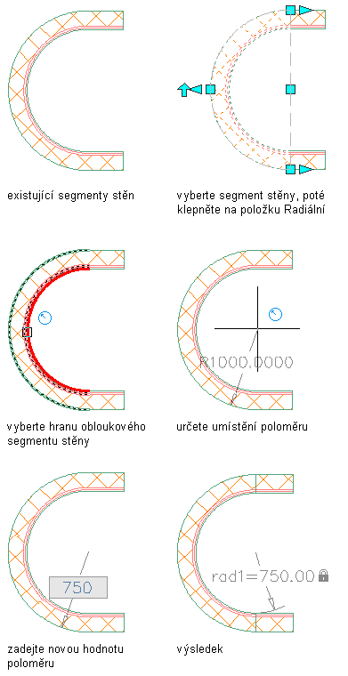

Práce s radiální vazbou
    Radiální vazba zachovává konkrétní poloměr objektu AEC. Radiální vazba funguje také mezi příslušnými objekty AEC a objekty AutoCAD, jako je například segment stěny a úsečka.
    Použijte radiální vazbu k nastavení pevného poloměru obloukového segmentu stěny.
  1. Vyberte obloukový segment stěny.
  2. Klikněte na kartu Stěnapanel ParametrickéRadiální.
  3. Vyberte hranu obloukového segmentu stěny.
  4. Určete umístění poloměru.
  5. Zadejte novou hodnotu poloměru.
