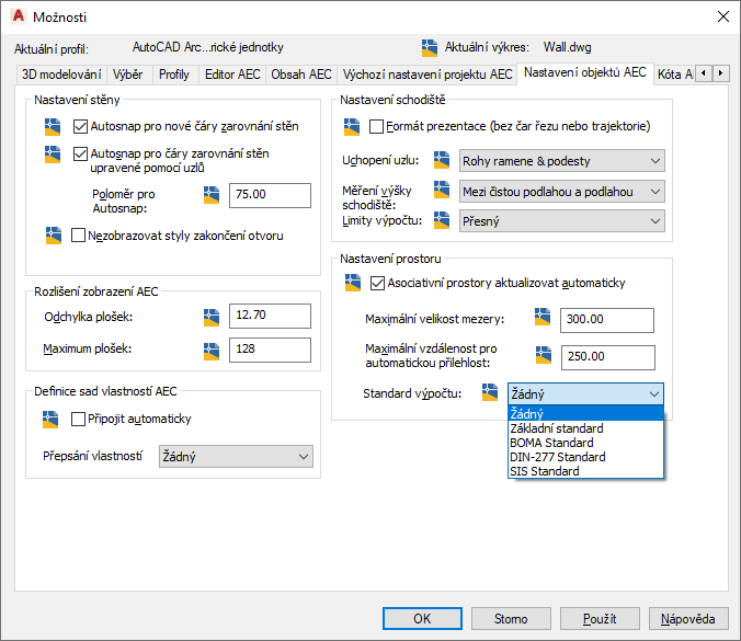

Použití nového standardu
Když spustíte aplikaci Sada nástrojů AutoCAD Architecture 2027 po zkopírování modulu plug-in nového standardu do složky, která je specifikována výše, software tento standard automaticky najde a načte spolu se všemi ostatními standardy, které se nacházejí ve stejné složce. Pokud je standard správně implementován, objeví se pod svým názvem a je možné jej vybrat a aplikovat na aktuální výkres.
  1. Klikněte na tlačítko Možnosti.
  2. Klikněte na kartu Možnosti objektu AEC.
  3. V části Standardy výpočtu vyberte svůj standard.
