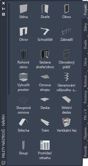

Nástroje představují jednotlivé objekty, které lze přidávat do výkresu. Nástroj obsahuje parametry vytvoření pro objekt, který představuje. Jestliže přidáte nějaký objekt pomocí určitého nástroje, objekt má nastavení, které je definováno v nástroji. Použití těchto nástrojů urychluje proces projektování a zvyšuje konzistentnost celého projektu.
Příklad: je možné definovat nástroj stěny, který obsahuje styl „Pórobetonová 8, obložení“, automatické začištění a odsazení základny 1“. Kdykoliv přidáte stěnu pomocí tohoto nástroje, stěna má styl „Pórobetonová 8, obložení“, automaticky se začistí a má odsazení 1“.
