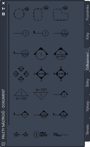

Výchozí palety nástrojů v pracovním prostoru obsahují ukázky nástrojů odkazů, které je možné použít a přizpůsobit dle potřeby. Následující katalogy, které jsou dodávány se softwarem, obsahují navíc nástroje odkazů, které můžete přidat do svých palet nástrojů:
Vlastní palety vytvářené správcem CAD nebo jinými uživateli mohou také obsahovat nástroje odkazů s vlastnostmi, které jsou přizpůsobeny Vašemu projektovému či firemnímu standardu.
Následující nástroje odkazů jsou poskytovány se softwarem:
