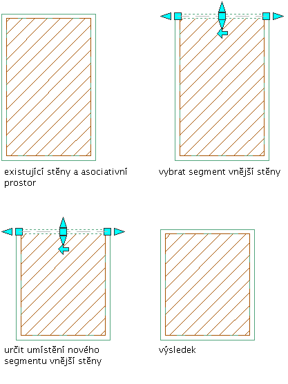

O aktualizaci asociativních prostorů
Asociativní prostory jsou definovány hraničními objekty a jsou při jejich změně jsou aktualizovány. Asociativní prostory lze aktualizovat automaticky, kdykoli nastane relevantní změna těchto objektů, nebo můžete provést aktualizaci prostoru ručně.
Aktualizace asociativních prostorů ohraničených externími referencemi
Objekty v externích referencí mohou sloužit jako hraniční objekty pro asociativní prostory v hostitelském výkresu. Při změně objektů v externí referenci je aktualizován také prostor. V dřívějších verzích byla nutná ruční aktualizace, aby bylo možné přenést změny v hraničních objektech externí reference do prostorů v hostitelských výkresech. Nyní jsou změny z externích referencí automaticky aktualizovány při opakovaném načtení externí reference, pokud je aktivována automatická aktualizace asociativních prostorů.
