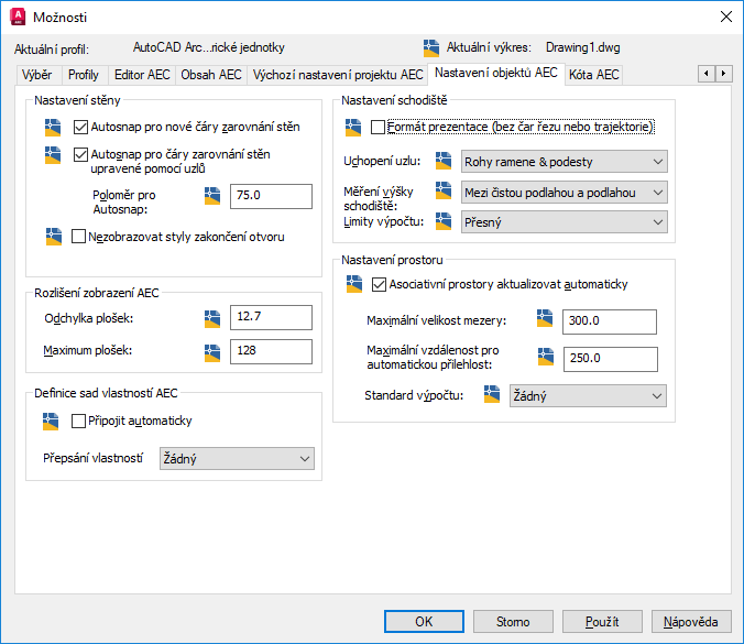

Tento postup slouží k zadání normy výpočtu plochy ve výkresu: Norma definuje výpočet jednotlivých hranic podle pravidel zvolené normy.
Aplikace Sada nástrojů AutoCAD Architecture 2027 se dodává s řadou předdefinovaných standardů výpočtu plochy vytvořených podle norem, které jsou specifické pro určité země:
- Standard BOMA (USA)
- Norma DIN-277 (Německo)
- Standard SIS (Švédsko)
- Základní standard (obecný standard)
Poznámka: Standard výpočtu plochy lze použít pouze u asociativních prostorů. Hranice neasociativních prostorů lze vypočítat pouze ve stylu prostoru nebo změnit ručně.
- Klikněte na tlačítko
Možnosti.
- Klikněte na kartu Možnosti objektu AEC.
- Jako Standard výpočtu vyberte standard výpočtu plochy, který chcete použít při generování prostorů z půdorysu podlahy.
- Klikněte na tlačítko OK.
Tip: Standard výpočtu plochy můžete nastavit také na příkazovém řádku zadáním příkazu aecspacecalculationstandard.
