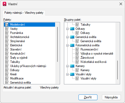

Dialog Vlastní
Slouží k vytváření, úpravě a uspořádání palet nástrojů a skupin palet nástrojů. Importuje a exportuje soubory palet nástrojů.
PŘIZPŮSOBENÍ (příkaz) Hledat
Poznámka: Palety nástrojů v aplikaci AutoCAD LT se liší od těch, které jsou zobrazeny v příkladu.
Okno Palety nástrojů zobrazuje všechny dostupné palety nástrojů a umožňuje vytvářet a spravovat skupiny palet palet nástrojů.
V dialogu Přizpůsobit klikněte pravým tlačítkem, chcete-li zobrazit místní nabídky a spravovat palety nástrojů a skupiny palet. Kliknutím a přetažením položek přidáte palety nástrojů a změníte jejich pořadí ve skupinách palet.
Seznam možností
Zobrazí se následující možnosti.
Palety
Vypíše všechny dostupné palety nástrojů a zástupce s názvem Aktuální projekt, který představuje palety nástrojů načtené z projektu Autodesk v aplikaci Forma Data Management pokud je projekt nakonfigurován k používání připojených podpůrných souborů.
Poznámka: Palety nástrojů načtené z projektu Autodesk jsou dostupné pouze v případě, že je výkres z tohoto projektu otevřený. Další informace o nastavení palet nástrojů pro projekt společnosti Autodesk naleznete v části Připojené podpůrné soubory: palety nástrojů.
Kliknutím pravým tlačítkem na paletu nástrojů zobrazte místní nabídku s následujícími možnostmi:
  • Přejmenovat. Umožňuje změnit název existující paletu nástrojů.
  • Nová paleta. Vytvoří novou prázdnou paletu nástrojů.
  • Vymazat. Odstraní paletu nástrojů z produktu.
    Poznámka: Po odstranění nelze paletu nástrojů obnovit. Pokud chcete paletu nástrojů později používat, exportujte ji před odstraněním do souboru XTP.
  • Export. Uloží paletu nástrojů do souboru XTP.
  • Import. Sloučí paletu nástrojů ze souboru XTP s ostatními paletami nástrojů v produktu.
Skupiny palet
Zobrazí stromové zobrazení skupin palet nástrojů a palet nástrojů obsažených v každé z nich.
Kliknutím pravým tlačítkem na skupinu palet nástrojů zobrazte místní nabídku s následujícími možnostmi:
  • Nová skupina. Vytvoří novou skupinu palet nástrojů.
  • Přejmenovat. Umožňuje změnit název existující skupiny palet nástrojů.
  • Vymazat. Odebere skupinu palety nástrojů z produktu a z aktuálního uživatelského profilu.
    Poznámka: Po odstranění nelze skupinu palet nástrojů obnovit. Pokud chcete skupinu palet nástrojů později používat, exportujte ji před odstraněním do souboru XPG.
  • Nastavit jako aktuální. Nastaví skupinu palet nástrojů jako aktuální v okně Palety nástrojů.
  • Export. Uloží skupinu palet nástrojů do souboru XPG.
  • Exportovat vše. Uloží všechny skupiny palet nástrojů do souboru XPG.
  • Import. Sloučí skupiny palet nástrojů ze souboru XPG s ostatními skupinami palet nástrojů v produktu.
    Poznámka: Před importem skupin palet nástrojů (soubory XPG) importujte všechny palety nástrojů (soubory XTP).
  • Odebrat. Odstraní reference na paletu nástrojů pouze ze skupiny palety nástrojů – paleta nástrojů nebude z produktu odstraněna.
Aktuální skupina palet
Zobrazí název skupiny palet nástrojů, která je aktuální v okně Palety nástrojů.
