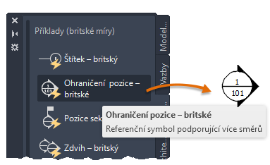

Zde je příklad přetažení nebo kliknutí a umístění ohraničení pozice z karty Poznámka.

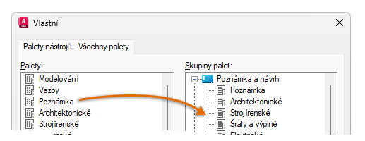

Skupiny palet
Chcete-li uspořádat palety nástrojů a snížit jejich počet v okně Palety nástrojů, můžete vytvořit a zobrazit skupiny palet nástrojů. Skupina palet nástrojů omezuje palety zobrazené v okně Palety nástrojů. Dialog Přizpůsobit nabízí možnosti tvorby a organizace skupin palet nástrojů.

Můžete například přetáhnout paletu ze seznamu v levém podokně do skupiny v pravém podokně.
