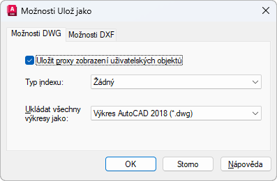

V dialogu Uložit výkres jako klikněte na možnosti Nástroje
Možnosti.
V dialogu Možnosti Ulož jako vyberte z rozbalovacího seznamu Typ indexu položku Hladina, Prostor nebo Hladina & Prostor a klikněte na tlačítko OK.
Poznámka:
Pokud ukládáte částečně otevřený výkres, který již neobsahuje index hladin a prostorový index, není toto nastavení dostupné.
V dialogu Uložit výkres jako klikněte na možnost Uložit.
