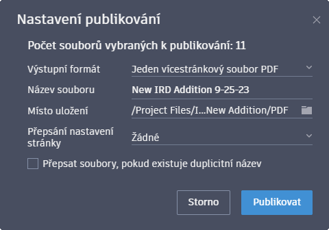

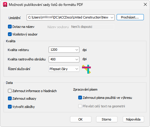

Publikování listů v sadě listů
Připojený správce sady listů podporuje všechny funkce publikování dostupné v klasickém Správci sady listů.
V následující tabulce jsou uvedeny rozdíly mezi Připojeným správcem sady listů a Správcem sady listů pro web při publikování výkresů.
Možnost Připojený správce sady listů Správce sady listů pro web
Publikování vyžaduje aplikaci Desktop Connector (DC).
, místní publikování
K publikování se používají místní služby vykreslování. Výkresy a odkazované soubory jsou staženy prostřednictvím aplikace Desktop Connector a publikované soubory PDF jsou prostřednictvím aplikace Desktop Connector odeslány.
—, publikování v cloudu
K publikování se používá Automatizace návrhu Forge (aplikace AutoCAD.IO). Stáhne výkresy a odkazované soubory z aplikace Forma Data Management a odešle publikované soubory PDF přímo do aplikace Forma Data Management.
Možnosti publikování Plná podpora funkce
Částečná podpora funkce
Publikování do různých formátů
Publikování na místní nebo sdílené síťové jednotky
Publikování do fyzického zařízení
