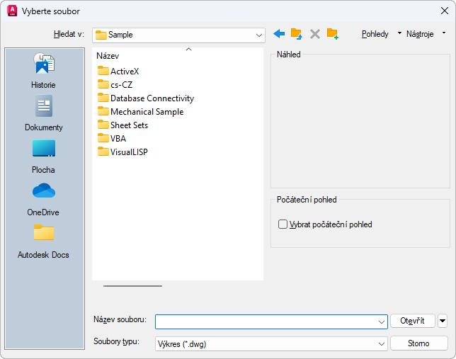

Standardní dialogy pro výběr souboru
Některé příkazy zobrazují standardní dialogy pro výběr souboru, ve kterých můžete procházet své místní a síťové disky, FTP stránky a webové složky a vybírat soubory. Poněvadž se jednotlivé dialogy mohou mírně lišit, následuje seznam možných voleb.

Seznam možností
Zobrazí se následující možnosti.
Seznam Místa
Nabízí rychlý přístup k předdefinovaným umístěním, včetně umístění od zprostředkovatelů cloudového úložiště. Ikony v seznamu Místa můžete uspořádat jejich přetažením do nového umístění. Chcete-li přidat nového zástupce do seznamu Místa, přetáhněte složku do seznamu Místa. Klikněte pravým tlačítkem na složku, kterou chcete odebrat, a v nabídce klikněte na možnost Odebrat.
Změny v seznamu Místa se projeví ve všech standardních dialozích pro výběr souborů.

Hledat v/Uložit do
Zobrazí aktuální složku nebo jednotku. Jakmile kliknete na šipku, zobrazí se hierarchie cesty ke složce a poté je možné procházet strom nebo přejít na jiné jednotky, síťová připojení, umístění FTP nebo webové složky (buď Webové složky nebo Místa v síti podle verze vašeho operačního systému). Webové složky můžete vytvořit v Průzkumníku souborů. Další informace o webových složkách získáte od správce systému nebo je naleznete v nápovědě systému Windows. K řízení ukládání naposledy použitých cest v každém standardním dialogu výběru souboru použijte systémovou proměnnou REMEMBERFOLDERS.

Seznam souborů
Zobrazí soubory a složky vybraných typů souboru v aktuální cestě. Přepnutí mezi pohledem Seznam a Detaily provedete pomocí nabídky Zobrazit.
Náhled
Slouží k zobrazení rastrového obrázku vybraného souboru, jestliže v dialogu zvolíte možnost Pohledy Náhled. Chcete-li uložit obrázek (bitmapu) se souborem výkresu, použijte možnost Uložit obrázek náhledu na kartě Otevřít a Uložit v dialogu Možnosti.
Název souboru
Zobrazí název souboru vybraného v seznamu souborů. Pokud vyberete více souborů, pole Název souboru zobrazí každý ze souborů v uvozovkách. Chcete-li zadat více souborů, je nutné použít uvozovky. Pro filtrování souborů zobrazených v poli Seznam souborů můžete použít zástupné znaky. Další informace o hledání pomocí zástupných znaků naleznete v tématu Zástupné znaky – reference.

Otevřít/Uložit
V závislosti na účelu konkrétného dialogu výběru souboru se otevře nebo uloží vybraný soubor nebo se zadá cesta ke složce vybrané v předchozím dialogu. Určitý dialog pro výběr souboru může také obsahovat další volby, přístupné kliknutím na šipku u tlačítka Otevřít.
