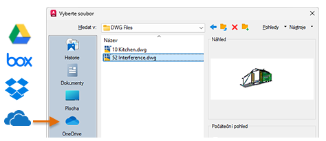

Přístup k výkresům z účtu cloudového úložiště
Pokud vlastníte účet u zprostředkovatele cloudového úložiště, můžete jej přidat na panel Místa v dialozích výběru souborů aplikace AutoCAD a získat tak přímý přístup k výkresům na účtu cloudového úložiště. Stačí kliknout pravým tlačítkem na panel Místa a zadat název a cestu pro navigační zkratku.
Navigační zkratky pro Microsoft OneDrive, Box, Dropbox a Google Drive se na panelu Místa zobrazí automaticky, pokud vlastníte příslušný účet.
