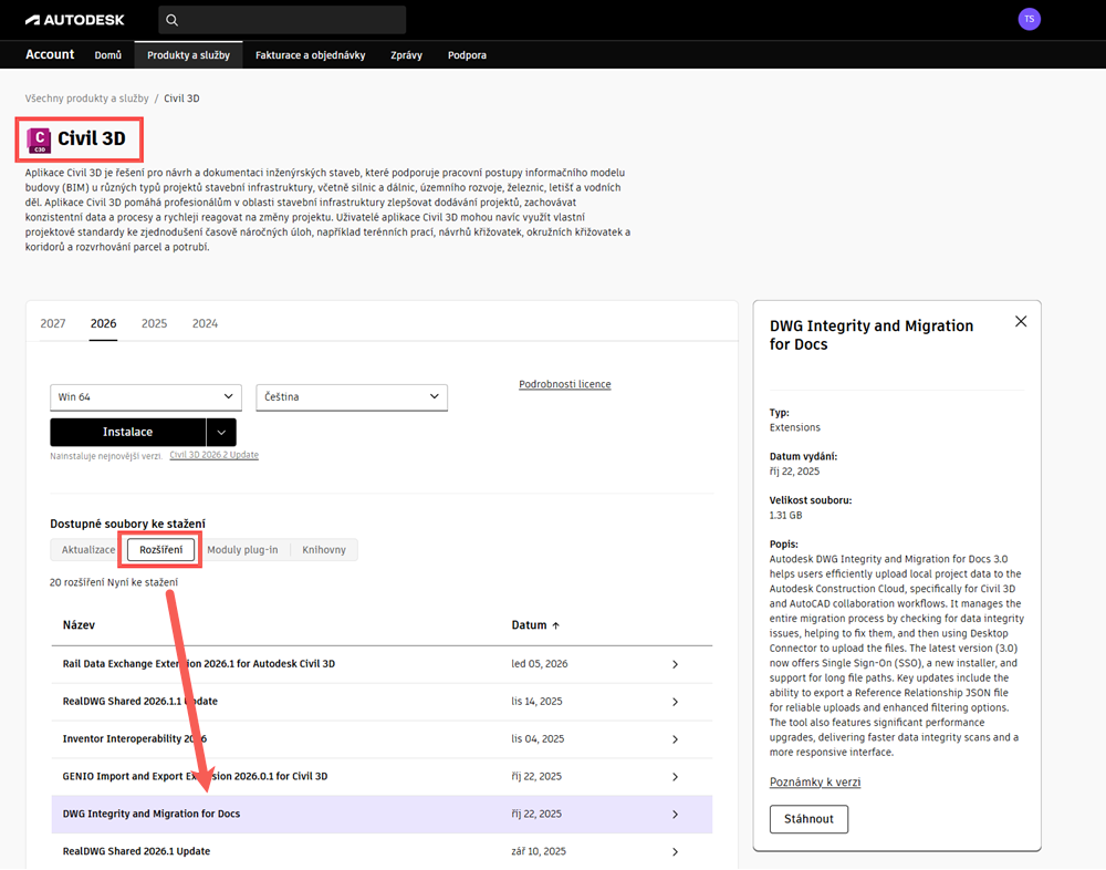

  • Instalační program naleznete na stránce Rozšíření aplikace Civil 3D.

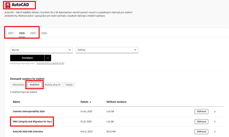

  • Na stránce Rozšíření aplikace AutoCAD.

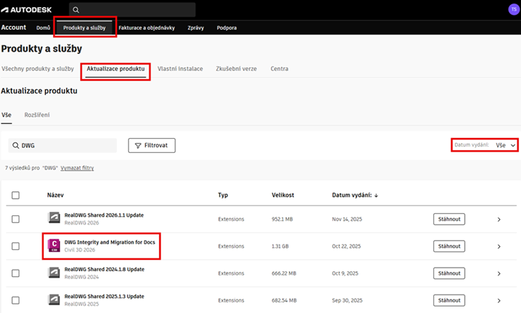

  • A na stránce Aktualizace produktu.
