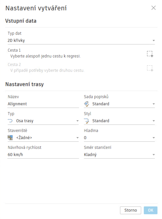

  1. Otevřete dialog Nastavení horizontální regrese.
    • Klikněte na kartu Výchozí panel Vytvořit projekt rozevírací seznam Trasa Analýza horizontální regrese .
    • Klikněte na kartu Železnice panel Trasa Analýza horizontální regrese .
  2. V dialogu Nastavení horizontální regrese určete v části Vstupní data typ dat, ze kterých se má vytvořit analýza horizontální regrese: buď body COGO, návrhové linie, 2D lomené čáry, nebo 3D lomené čáry.
  3. U položky Cesta 1 klepněte na tlačítko .
    Poznámka: Pokud jste jako Typ vstupu vybrali Body COGO, můžete vybrat skupinu bodů v rozevíracím seznamu.
  4. Ve výkresu vyberte objekty, ze kterých chcete vytvořit analýzu horizontální regrese. Stiskněte klávesu Enter.
    Poznámka: Vybrat můžete jen objekty odpovídající typu vstupu, který jste zvolili v kroku 2. Není možné vybrat více typů objektů.
  5. Pokud chcete vytvořit analýzu horizontální regrese mezi dvěma cestami objektů, klikněte vedle položky Cesta 2 na tlačítko . Tento krok je volitelný. Pokud se rozhodnete vybrat cestu 2, výstupem regrese bude OSA mezi cestou 1 a cestou 2.
  6. Ve výkresu vyberte objekty, ze kterých chcete vytvořit analýzu horizontální regrese. Stiskněte klávesu Enter.
  7. V části Nastavení trasy zadejte následující parametry:
    • Název
    • Pozemek
    • Typ
    • Styl
    • Sada popisků
    • Hladina
    • Návrhová rychlost
    Poznámka: Název trasy nesmí obsahovat následující nepodporované znaky: / \ " ; = , * ? ``. Názvy tras nemohou být prázdné a musí být ve výkresu jedinečné.

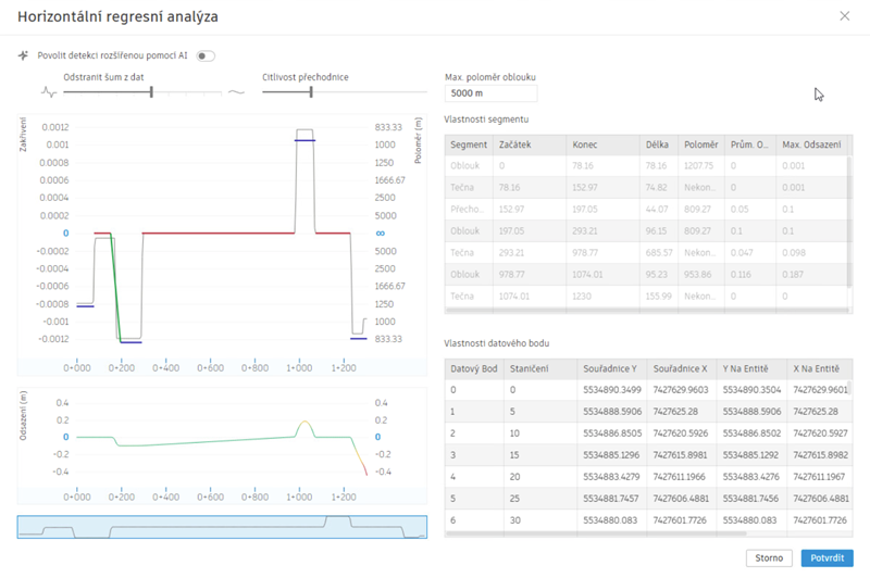

  8. Klikněte na tlačítko OK.
  9. Zkontrolujte a upřesněte data trasy vygenerované horizontální regresí.
  10. Kliknutím na položku Vytvořit geometrii vytvořte trasu.
